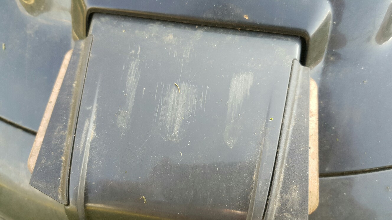

Pseudo ici Posté(e) le 2 juin 2017 Auteur Signaler Posté(e) le 2 juin 2017 Avez vous ce genre d'usure ? Citer
Ttitilorenzo Posté(e) le 2 juin 2017 Signaler Posté(e) le 2 juin 2017 À cet r endroit, je ne pense pas. Je regarderai. Citer
Fred Posté(e) le 3 juin 2017 Signaler Posté(e) le 3 juin 2017 Mon non plus j'ai des traces de fil barbelé mais pas des traces d'usure. On dirait qu'elle a été se recharger en dessous d'un bloc de béton. Citer Merci aux Supporters de soutenir le forum Fonctionnement du forum Mon installation
Ttitilorenzo Posté(e) le 5 juin 2017 Signaler Posté(e) le 5 juin 2017 Non, effectivement, rien du tout de visu lors du nettoyage. Regarde lorsqu'elle vient se recharger si pas de problème de frottement. Ou un éventuel obstacle. Citer
Ttitilorenzo Posté(e) le 11 juin 2017 Signaler Posté(e) le 11 juin 2017 Finalement, une éventuelle réponse à ces traces venues de l'au-delà ? C'est vrai qu'on veut le garder nickel mais c'est pas toujours facile... Citer
Fred Posté(e) le 11 juin 2017 Signaler Posté(e) le 11 juin 2017 C'est même impossible. Mon installateur m'a dit : "Regardez le bien, je le déballe, il ne sera jamais plus comme ça" Citer Merci aux Supporters de soutenir le forum Fonctionnement du forum Mon installation
Ttitilorenzo Posté(e) le 11 juin 2017 Signaler Posté(e) le 11 juin 2017 C'est râlant vu le prix de la bête . Mais comme une voiture, on ne sait pas garder toujours tout nickel. Citer
Fred Posté(e) le 11 juin 2017 Signaler Posté(e) le 11 juin 2017 Oui c'est clair. Dans le pire des cas on peut toujours racheter une coque mais il faut trouver la cause avant. Citer Merci aux Supporters de soutenir le forum Fonctionnement du forum Mon installation
Pseudo ici Posté(e) le 12 juin 2017 Auteur Signaler Posté(e) le 12 juin 2017 Il doit très certainement frotter sur la base lorsqu'il revient s'y charger. De sorte que lorsqu'il monte dessus, la planche de la base forme une mini-cuvette qui doit faire qu'il a légèrement les roues arrières en l'air et vient frotter au niveau des connecteurs en cuivre. J'ai essayé de retravailler la planitude de mon socle mais bon sans outils c'est pas simple. Je me suis dis que j'allais acheter une grosse dalle de terrasse et l'enterrer. Mais comment je fixe la base dans le sole ensuite ?? Je ne pense pas que les coques à acheter et changer en blanc et orange change ces frottements. Bref c'est clair qu'il ne fera de toute façon que s’abîmer au fil du temps. Citer
Ttitilorenzo Posté(e) le 12 juin 2017 Signaler Posté(e) le 12 juin 2017 J'ai fixé la base sur une dalle en bois sans problèmes. Diamètre des vis 14mm (merci fred), il suffit de chipoter un peu dans un magasin de bricolage. Donc, si tu veux mettre sur une dalle en béton, je pense que cela ira. Citer
