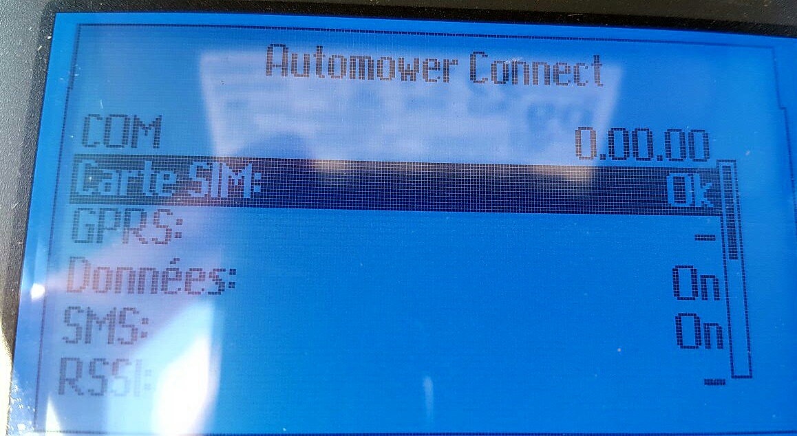

Pseudo ici Posté(e) le 28 avril 2017 Auteur Signaler Posté(e) le 28 avril 2017 Automower connect ne veut pas me donner de code d'appairage Citer

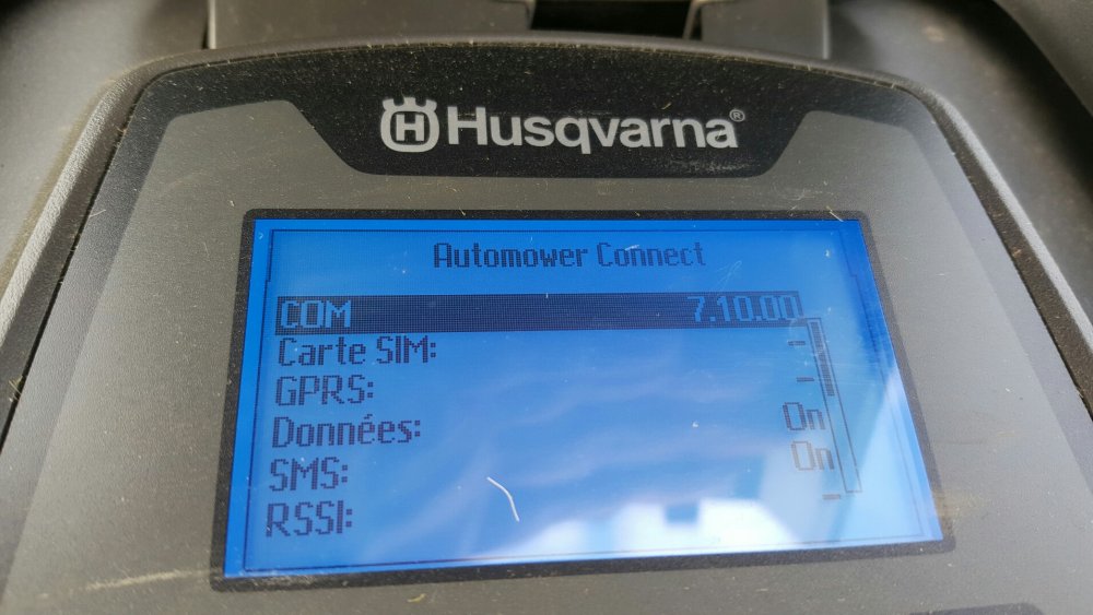

Pseudo ici Posté(e) le 28 avril 2017 Auteur Signaler Posté(e) le 28 avril 2017 Je n'ai rien de tout ça sur l'écran principal. Qu'est ce qu'ils m'ont fait!! Citer
Ttitilorenzo Posté(e) le 28 avril 2017 Signaler Posté(e) le 28 avril 2017 Je ne saurais pas vraiment te dire mais sur ton écran, il y a une barre à côté de "SIM", or je suppose que tu devrais avoir un OK ou ON. Ton installateur a-t-il bien mis la carte sim ? Citer

Pseudo ici Posté(e) le 28 avril 2017 Auteur Signaler Posté(e) le 28 avril 2017 Il me semble avoir évoqué la chose et qu'il m'a dit "pas besoin" ou quelque chose dans le genre. Il y a t il un tuto vidéo qui montre ce qu'est l'AMC et vérifier son installation. Il manque si ça se trouve que la SIM... soit disant c'est 2 ans d'abonnement offert.. Citer
Pseudo ici Posté(e) le 29 avril 2017 Auteur Signaler Posté(e) le 29 avril 2017 Je n'ai aucune réponse crédible de mon installateur... A part attendre... c'est normal de ne pas avoir de "barres" de signal ?? L'avez vous redémarré ? Évidemment ! Citer
Fred Posté(e) le 29 avril 2017 Signaler Posté(e) le 29 avril 2017 Non ce n'est pas normal. Comme discuté c'est un souci chez Husqvarna. Citer Merci aux Supporters de soutenir le forum Fonctionnement du forum Mon installation

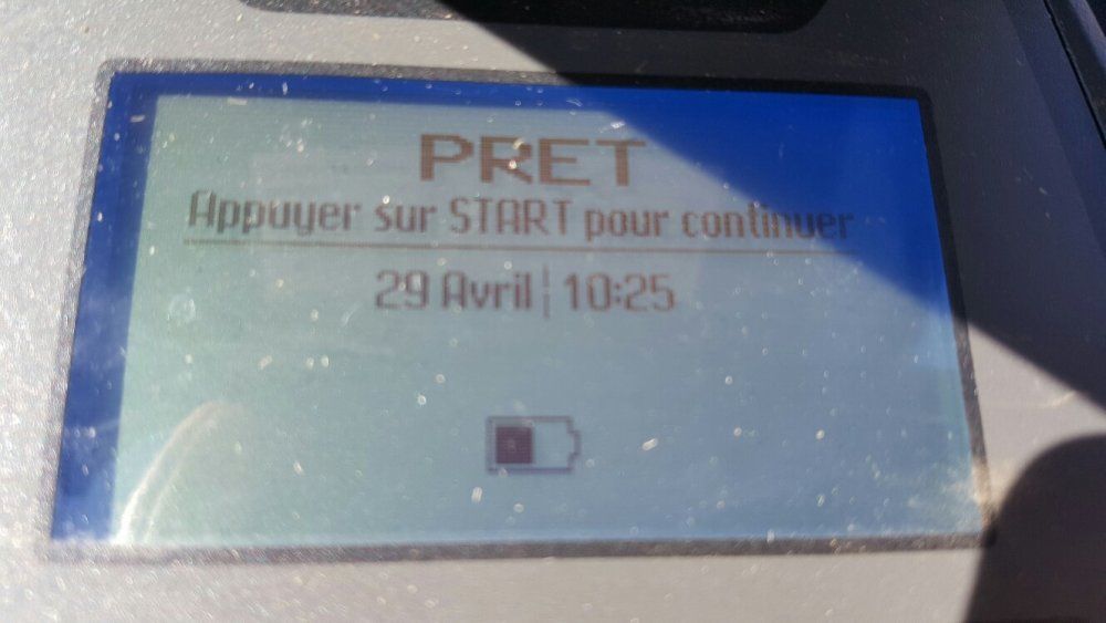

Pseudo ici Posté(e) le 29 avril 2017 Auteur Signaler Posté(e) le 29 avril 2017 Attendons alors. Ce matin je n'ai pas le même affichage qu'hier. Allez zou va tondre ! Citer
Fred Posté(e) le 29 avril 2017 Signaler Posté(e) le 29 avril 2017 Tu le vois dans ton application sur ton smartphone ou non ? Citer Merci aux Supporters de soutenir le forum Fonctionnement du forum Mon installation
