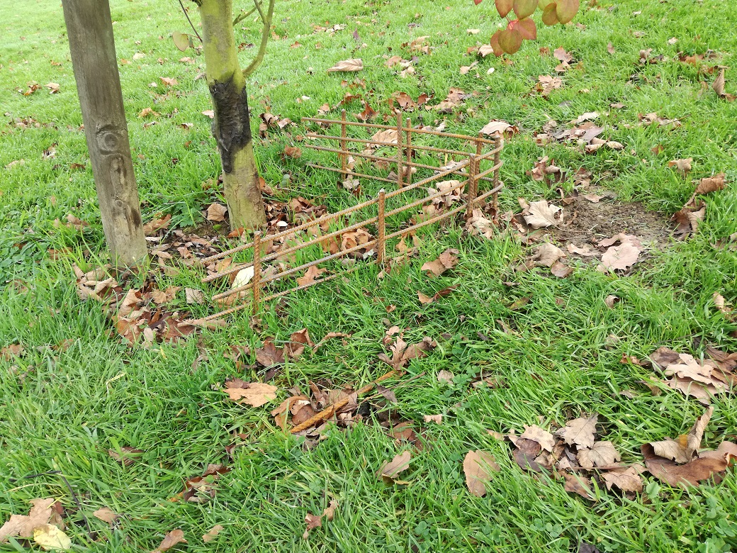

Ttitilorenzo Posté(e) le 5 novembre 2017 Auteur Signaler Posté(e) le 5 novembre 2017 Le 26/09/2017 à 10:11, Ttitilorenzo a dit : Elle a de nouveau bloqué derrière le même arbre . Rien de grave, c'est le seul problème du terrain. Je pense faire une bordure en angle aigu derrière l'arbre pour casser sa course vers la gauche ou la droite. Les photos suivront dans l'après saison. Tiens, fais-tu une première tonte "à la main" après l'hiver pour les feuilles et autres ? Voilà, une petite photo comme promis. Ce n'est peut-être pas fait comme un pro, mais c'est discret, facile à faire et pas trop mal point de vue eshétique. Après plusieurs tests, plus de problème de blocage. On peut voir sur l'arbre la fameuse glue attrape fourmis qui me sali énormément la carrosserie de la tondeuse. Citer

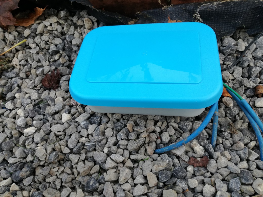

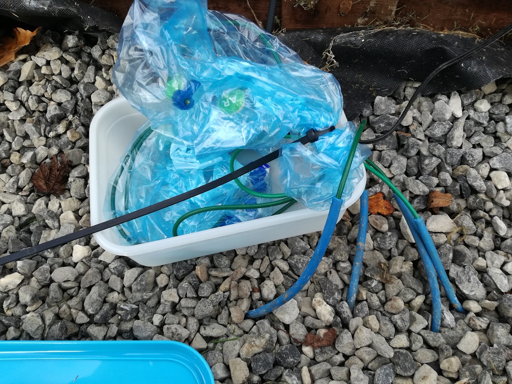

Ttitilorenzo Posté(e) le 5 novembre 2017 Auteur Signaler Posté(e) le 5 novembre 2017 Le 31/10/2017 à 08:18, Ttitilorenzo a dit : Bon, pour mon premier hiver, voilà comment je pense procéder: -nettoyage de la bête assez poussé, puis de toute façon à l'entretien chez le revendeur. J'hésite à faire monter les phares et le kit de brosses pour les roues. -pour la base, j'hésite encore, le gel n'est pas bon mais dans la notice hsq, ils disent pas clairement de l'enlever et certains gros revendeurs belges préconisent sur leur site de laisser la base pour garder tout le circuit sous tension afin d'éviter l'oxydation et les coupures dûes aux taupes (pour laisser le champs magnétique. Mais la balance penche plus vers un retrait. -mise en place d'un sac plastique avec colson autour des fils restés sur place. -pour la portection des connecteurs, j'ai trouvé ceci: https://www.motip.com/fr/produits/motip/professionnel/professional-technical-solutions/protecteur-electro/ PS: j'ai finalement fabriqué un triangle en fer à béton là où elle bloquait par temps très humide et cela fonctionne très bien. Donc voilà mon premier remisage en photo, j'ai essayé de faire aussi bien que les reportages photos du patron du site . J'ai commencé par enlever la base. Pour les différents connecteurs, j'ai mis un de produit "electro protect", le tout emballé dans des sacs de congélation. Après, j'ai placé le tout dans une boite en plastique où j'ai préalablement fait un trou. Citer
Ttitilorenzo Posté(e) le 5 novembre 2017 Auteur Signaler Posté(e) le 5 novembre 2017 Ensuite, j'ai remis la dalle de bois ainsi que l'abris. La seule chose qui me chiffonne en cas de gel un peu plus fort, c'est le câble de l'alimentation qui est à l'air sur +- 30cm. Mais c'est comme cela chez tout le monde si la base est juste posée à même la pelouse. Citer

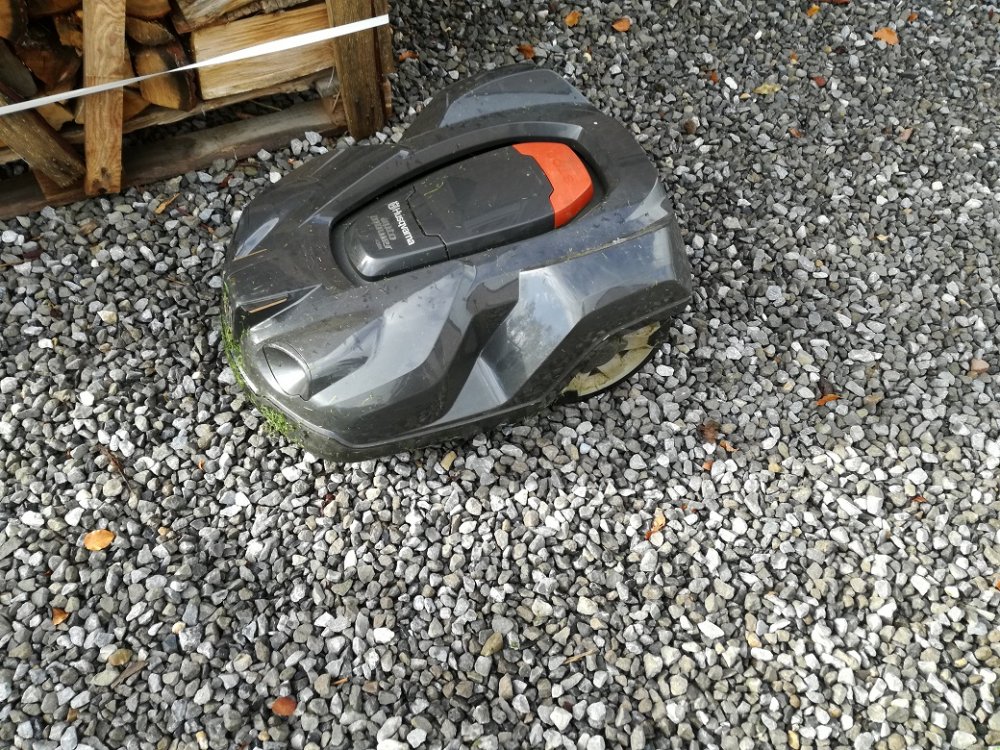

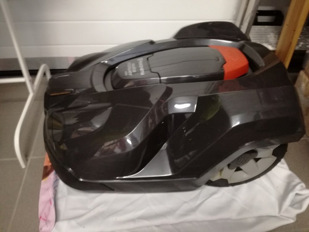

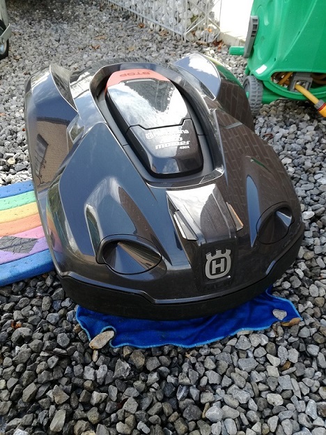

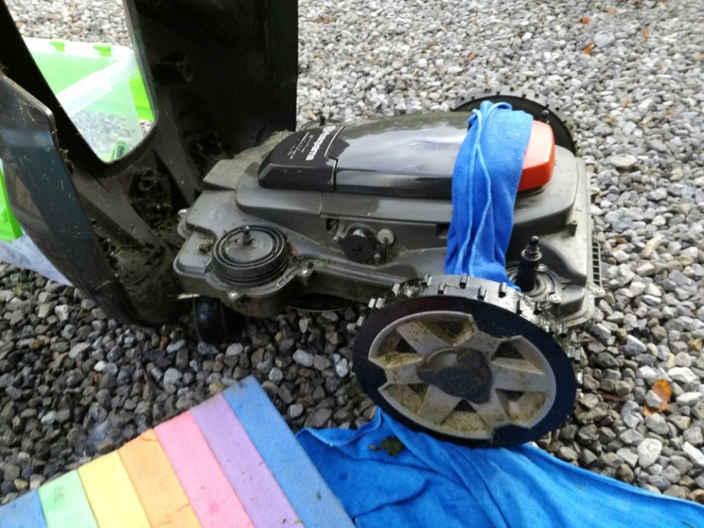

Ttitilorenzo Posté(e) le 5 novembre 2017 Auteur Signaler Posté(e) le 5 novembre 2017 Et puis nettoyage de la machine. Franchement, c'est vraiment infernal en cette saison ! Toute l'herbe est collante, gluante, compacte,...etc. Le jus d'herbe est incrusté partout. Beaucoup d'interstices aussi. Car dans les vidéos officielles, ils font juste un coup de brosse: ça c'est bon en été lorsque le gazon est bien sec ! Vraiment pas facile à nettoyer cette automower, on dirait que hsq l'ai fait exprès ! De plus, impossible de passer à grande eau. Donc, j'ai fait comme j'ai pu mais le carter, et surtout tout ce qui est autour de l'axe de coupe, pas génial mon nettoyage.Je n'ai pas osé démonter le plateau de protection métallique, car sur tes photo, j'ai vu qu'il y a un roulement au milieu, je préférais pas faire de bêtises et surtout peur des soucis avec la garantie. Enfin voilà, j'y suis arrivé et puis de toute façon, le revendeur la refait nickel pendant l'entretien. Voilà quelques photos avant, pendant et après. Là, elle attends au chaud, elle sèche bien puis un coup de brosse pour les herbes restées et je l'envoie à l'entretien. Citer

Ttitilorenzo Posté(e) le 9 novembre 2017 Auteur Signaler Posté(e) le 9 novembre 2017 Tondeuse chez le revendeur pour l'entretien. Pour infos, visiblement, notre méthode de nettoyage n'est pas géniale, car lorsque la tondeuse est retournée et que l'on frotte à l'eau, il y a de possibles infiltrations dûes aux canneaux d'aération. Voilà ce qu'on m'a dit. Citer
Fred Posté(e) le 12 novembre 2017 Signaler Posté(e) le 12 novembre 2017 Magnifique nettoyage. Je ne ferai pas aussi bien à mon avis Sinon je comprends tes points négatifs mais concernant les bords , tu peux toujours aménager ton jardin et ton gazon pour que le robot fasse le max. Malheureusement vu que le gazon est toujours nickel au centre de la pelouse, dès que ça pousse un peu sur les bords ça se voit plus vite. La débrouissailleuse me prend +-30 min toutes les 2 semaines. Donc ça me paraît gérable pour moi. Il y a des gens qui laissent leur voiture dehors toute l'année, ce n'est pas mon cas mais j'ai moins de scrupule à laisser le robot dehors depuis que je me suis fait une raison en me disant qu'il était fait pour ça. Je suis par contre preneur de l'endroit des aérations, je n'ai rien vu de tel. Mais c'est vrai qu'il faut vraiment éviter l'eau mais moi aussi j'ai beaucoup de mal Citer Merci aux Supporters de soutenir le forum Fonctionnement du forum Mon installation

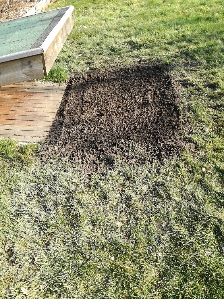

Ttitilorenzo Posté(e) le 25 mars 2018 Auteur Signaler Posté(e) le 25 mars 2018 Bon voilà, j'ai finalement mis les plaques alvéolées...même si c'était pas hyper nécessaire mais au moins, je n'aurai plus d'ornières. Par contre, les taupes, rattes ou autres, on fait pas mal de galeries et de trous j'ai remarqué mais aucun monticule. Résultat: encore plus de bosses et autres... J'espère que cela ira pour la tondeuse. Enfin, une petite photo du travail accompli Citer
Fred Posté(e) le 25 mars 2018 Signaler Posté(e) le 25 mars 2018 J'ai aussi pas mal de trous de rates au fond du jardin. Ca a été facile à installer ? Tu n'as pas abîmé le câble guide ? Citer Merci aux Supporters de soutenir le forum Fonctionnement du forum Mon installation
Ttitilorenzo Posté(e) le 27 mars 2018 Auteur Signaler Posté(e) le 27 mars 2018 J'ai eu du bol pour la câble guide; à vrai dire, je n'y avais plus pensé et j'y été franco à la bêche...voir comme un bourrin. Heureusement, rien du tout, je suis passé à côté. Un coup de chance... Il y a juste à un endroit que j'ai oublié de vérifier...on verra. Je pense remettre le circuit en route la semaine prochaine puis attendre pour la tondeuse. Super facile à placer: 3cm de décaissement, on les pose, un peu de nivellement pour que le tout suive bien le terrain, puis j'ai remise de la terre. Assez solide ces plaques d'ailleurs. Citer

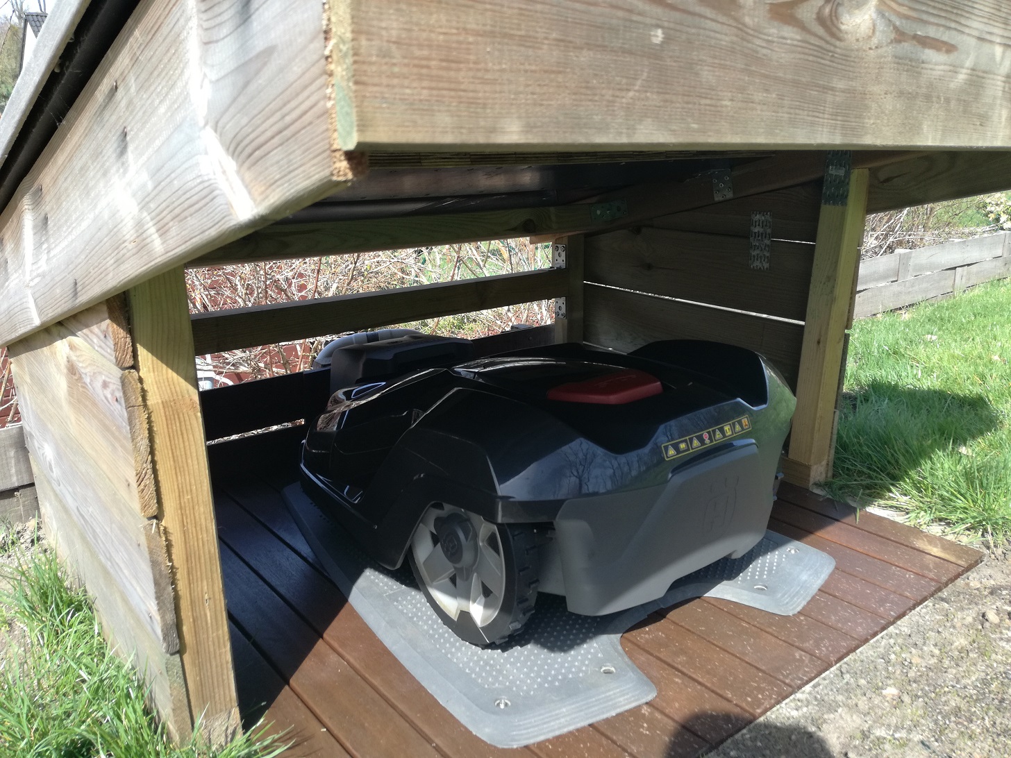

Ttitilorenzo Posté(e) le 7 avril 2018 Auteur Signaler Posté(e) le 7 avril 2018 Le 05/04/2018 à 19:31, Ttitilorenzo a dit : Donc, demain, je tonds pour nettoyer une fois le terrain, je remets la base et puis j'attends un peu avant de remettre la bête... Voilà, base remise sur ma dalle bangkirai bien huilée . Tout fonctionne nickel, content. Il n'y a plus qu'à remettre la bête mais pour la première tonte, on a fait à la tondeuse thermique. Content du gazon: pas aussi beau qu'avec le mouton mais déjà très "tapis" et la saison ne fait que commencer. Tu avais bien raison, le gazon vraiment embelli même après l'hiver: très peu de mousse et beau vert. Citer
