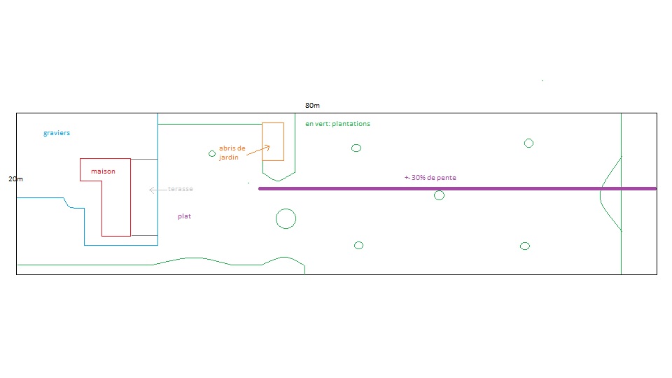

Ttitilorenzo Posté(e) le 20 novembre 2016 Signaler Posté(e) le 20 novembre 2016 Bonsoir, voilà la présentation de mon terrain très schématiquement. Pas trop complexe pour une 430x je pense, mais il y a la pente et pas tout à fait plat, une ancienne prairie. Bien entretenue, comme un beau gazon, mais ça reste bosselé. Citer
Ttitilorenzo Posté(e) le 20 novembre 2016 Auteur Signaler Posté(e) le 20 novembre 2016 Le mouton devrait se trouver derrière les plantations de l'abri de jardin sur une dalle en béton. Je dois récupérer les niveaux avec un peu de terre et gazon de par et d'autre de la dalle. Comme ça, il sera en position centrale. Citer
Fred Posté(e) le 20 novembre 2016 Signaler Posté(e) le 20 novembre 2016 C'est effectivement une très bonne place. Il faut faire partir un câble guide vers le fond de ton jardin. (au bout de la pente) Et je ferais partir le second autour du gros arbre du milieu pour aller vers le front de rue et passer dans l'espace étroit. Tu vas prendre des options spécifiques ? Genre les roues crantées ou l'automoteur connect ou l'abri ? Citer Merci aux Supporters de soutenir le forum Fonctionnement du forum Mon installation

Ttitilorenzo Posté(e) le 11 décembre 2016 Auteur Signaler Posté(e) le 11 décembre 2016 Comme sur le schéma du 20 novembre. Il m'a dit de faire une bute en terre pour la placer à cet endroit, ce qui implique une "récupération" latérale de la pente. Même si c'est léger comme pente au final, je ne suis pas trop d'accord du système, car j'ai peur que cela bouge avec le temps ( c'est quand même une pente avec de l'eau qui s'écoule lorsqu'il pleut). Donc je lui ai expliqué mon projet de petit dalle en béton avec muret; il a dit que c'était parfait comme idée mais un sacré boulot. En plus, comme ça, je pourrai mettre un abris; j'ai déjà une idée de construction . Je veux être tranquille point de vue entretien du jardin, donc une base pérenne; car cette année, avec les aménagements, j'en ai un peu assez. Citer

Ttitilorenzo Posté(e) le 30 décembre 2016 Auteur Signaler Posté(e) le 30 décembre 2016 Bonsoir, Merci pour la réponse rapide ! Oui c'est très clair. J'ai fait un schéma pour expliquer pourquoi je me casse la tête avec la base. C'est l'endroit où les deux personnes m'ont dit de mettre la base. Devant le chalet, c'eu été plus simple.... C'est hyper schématique, car un final, entre le plat où doit se positionner la station et le point le plus bas de la pente, il y a à peine 20cm. Mais je cherche un moyen pour que la base toit toujours au sec: donc, si je fais la bute simplement en terre, j'ai peur que l'eau dégringole sur la base (même si au final tout se draine vers le bas et qu'il n'y a jamais eu d'humidité dans le terrain), si je fais en béton, même topo ou alors en bois mais faut quand même une base en béton et là, c'est le mieux puisque c'est le principe d'une terrasse en bois et la station toujours au sec. Ou c'est moi qui cherche les complications.... Ah oui, il y aura une bordure en azobé tout le long. Citer
Fred Posté(e) le 31 décembre 2016 Signaler Posté(e) le 31 décembre 2016 Je me suis permis de déplacer ton message dans ton sujet afin de ne pas mélanger les choses. Perso ton emplacement ne m'inquiète pas plus que cela. Soit tu la penche vers l'intérieur (vers la pente grise), il suffit de 2-3% de pente et l'eau ne "montra" pas vers la base. L'autre solution est de faire quelque chose en dur (béton etc) et tu prévois un écoulement avec une pente également au joint entre la base (rouge) et la pente (grise) Enfin même s'il y a de l'eau sur la base, ce n'est pas un problème non plus. C'est fait pour. Toute l'électronique se trouve à plusieurs cms du sol dans un logement prévu à cet effet. Bref tu comprendras qu'il n'y a pas de quoi se tracasser. Bonnes fêtes Citer Merci aux Supporters de soutenir le forum Fonctionnement du forum Mon installation

Fred Posté(e) le 5 janvier 2017 Signaler Posté(e) le 5 janvier 2017 Ok je comprends beaucoup mieux ton schéma. Le robot sortira de sa base vers le haut j'imagine ? Sinon : Pour les taupes, pas d'inquiétudes, je suis persuadé qu'il n'y en a qu'une ou deux. Faudra les chopper quand tu seras en état de le faire. Ensuite le robot fera son travail. (n'oublies pas de bien étendre la terre à l'endroit des taupinières. Pour la pente, aucun souci non plus même si je crois que les roues les plus crantées seront nécessaires quand il fera plus humide. De plus cela améliorera l'aération du gazon. Pour les parterres, c'est comme chez moi, tu devras faire les bords toutes les 2 semaines si tu veux que ça soit bien propre. La balançoire, elle reste ? Faudra faire attention que le robot ne se bloque pas en-dessous du toboggan. Enfin, fais des photos de ta pelouse maintenant et refais-en dans 1 an, tu verras une sacrée différence. Tu ne verras plus les traces de la tondeuse ni les différences de couleurs, moins de mousse etc PS: belle propriété Citer Merci aux Supporters de soutenir le forum Fonctionnement du forum Mon installation
