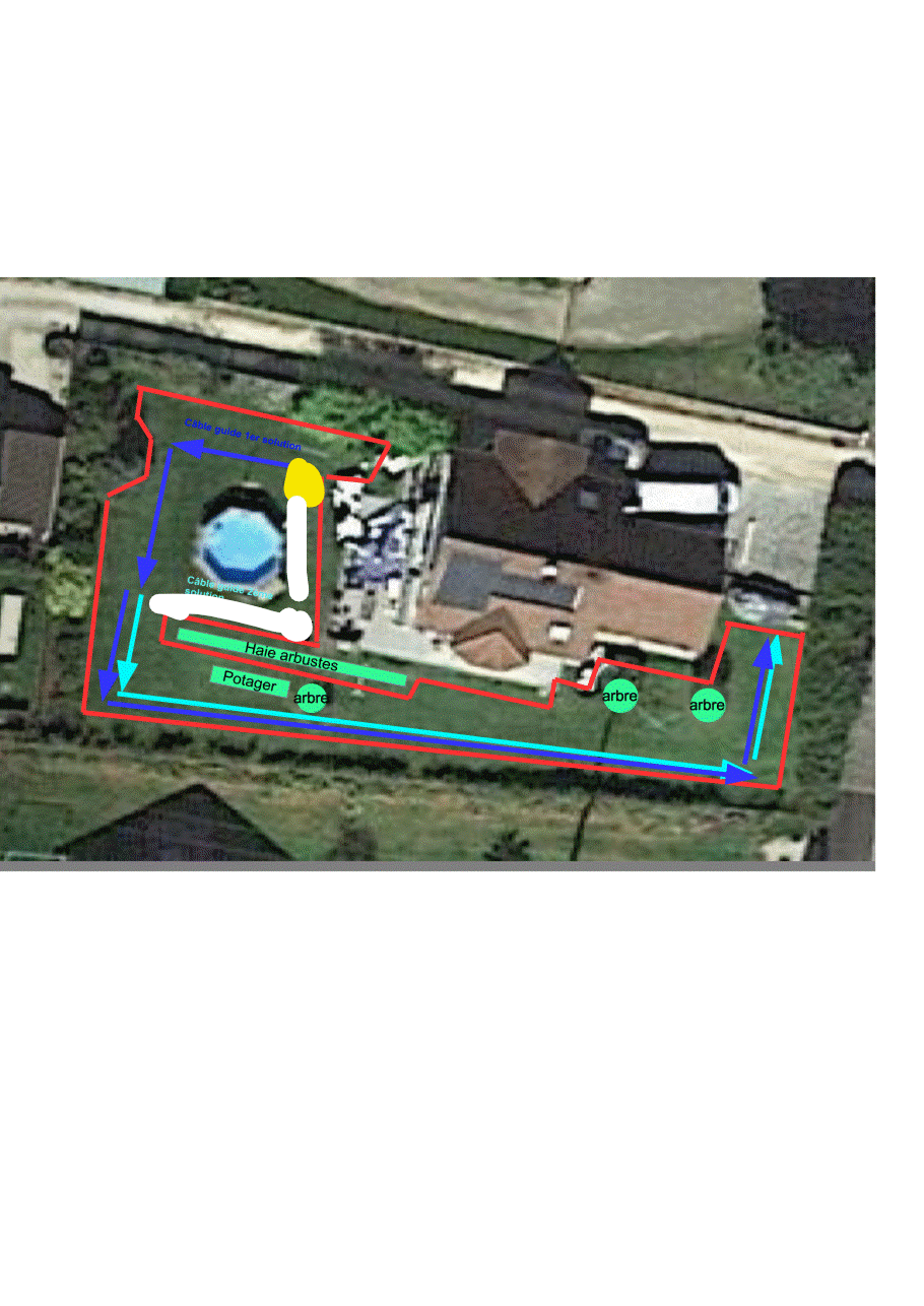

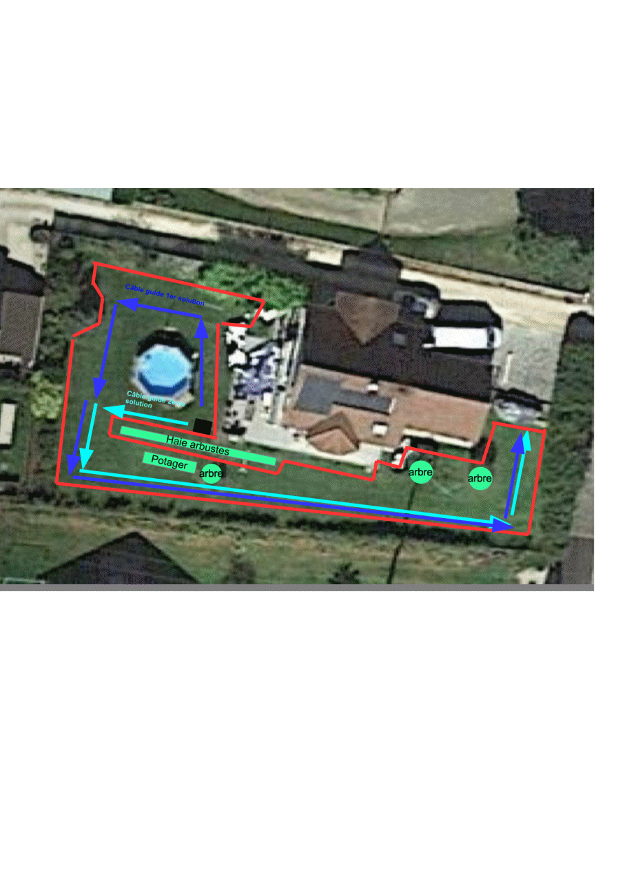

JEFF90 Posté(e) le 20 avril 2020 Signaler Posté(e) le 20 avril 2020 Bonjour à tous, Je me prénomme Jean-François, j'habite dans le territoire de Belfort, à côté de la ville de Delle. J'ai commander un robot Automower® 315X que je vais bientôt recevoir (enfin je l'espère). Afin de ne pas faire des bêtises lors de l'installation, car on est toujours pressé de faire l'installation, j'ai téléchargé le mode d'emploi de ce robot, (environ 100 pages) et j'ai un peu de mal avec la configuration de mon terrain, à garder toutes les préconisations du fabricant. J'ai fait un croquis de mon terrain, avec en rouge la limitation de celui-ci, en bleu le câble guide, (deux parcours possibles) et le petit carré noir, l'emplacement du robot. (seul endroit où je peux l'alimenter en courant). En PJ le croquis du terrain avec mes interrogations au niveau du chemin du câble guide (2ème proposition en pointillé). Dois prévoir des zones, et comment les délimiter ? Merci d'avance pour vos conseils. Cordialement. Jean-François. Citer
Fred Posté(e) le 20 avril 2020 Signaler Posté(e) le 20 avril 2020 Merci pour ton sujet @JEFF90 Je préfère ta 2ème solution. Je suis juste inquiet entre la distance entre ta piscine et ta haie. Le détour me semble important sur la 1ère. Question sans doute idiote mais la piscine n'est pas "déplacable" ? Enfin j'entourerais le potager + arbres du périphérique sinon ton robot va se cogner dedans Citer Merci aux Supporters de soutenir le forum Fonctionnement du forum Mon installation
SteveL Posté(e) le 20 avril 2020 Signaler Posté(e) le 20 avril 2020 Bonsoir, La base doit absolument être à cette endroit ? L'emplacement de la base n'est pas l'idéal pour moi. Il faudrait voir ou il est possible d'avoir du courant. Bonne soirée Citer
JEFF90 Posté(e) le 21 avril 2020 Auteur Signaler Posté(e) le 21 avril 2020 Merci Fred pour ta réponse. Pour ton inquiétude au niveau de la distance entre la piscine et la haie, il y a environ 2,50 m. Est-ce suffisant ? Pour la piscine, il n'y a jamais de question idiote :-) C'est un piscine hors sol en bois, avec un base en béton. La déplacer serait difficile, mais je vais l'entourer avec le câble périphérique, et de même pour les arbres et le potager. Merci pour ton aide. Citer
JEFF90 Posté(e) le 21 avril 2020 Auteur Signaler Posté(e) le 21 avril 2020 Hello Steve, Pour l'emplacement de la base, c'est le seul endroit ou j'ai du courant, c'est assez caché par les arbustes et à l'abri du soleil (j'ai quand même commandé l'abri en plus). Pour quelle raison dis-tu que l'emplacement de la base n'est pas idéal ? Où la placerais-tu, et pourquoi ? Dans la notice ils stipulent : Conservez un espace libre minimum de1.5 m/5 pi. à droite et à gauche de la station de charge. J'en aurais pratiquement pas du côté droit, est ce vraiment rédhibitoire et pour quelles raisons ? Merci pour ton aide. Citer
SteveL Posté(e) le 22 avril 2020 Signaler Posté(e) le 22 avril 2020 Hello, Pour moi, l'emplacement n'est pas idéal car justement l'espace n'est pas assez ouvert (comme le précise la notice) Après, comme il n'y a pas de mesure sur le schéma, c'est pas super évident de se faire un vrai avis sur les distances. Bon, il est vrai que le 315X dispose d'un gps donc votre solution ne devrait pas poser de problème. Pour moi, la meilleur solution serait la suivante mais encore une fois, aucune idée d'ou se situe le soleil etc : Base en jaune dans l'axe de la flèche en bleu Citer
Fred Posté(e) le 24 avril 2020 Signaler Posté(e) le 24 avril 2020 Une petite tranchée de 10 m avec du câble électrique ça se fait vite Citer Merci aux Supporters de soutenir le forum Fonctionnement du forum Mon installation
SteveL Posté(e) le 24 avril 2020 Signaler Posté(e) le 24 avril 2020 Le 24/04/2020 à 17:59, Fred a dit : Une petite tranchée de 10 m avec du câble électrique ça se fait vite Développer Même pas besoin vu que le câble du transformateur à la base fait 10m je pense. Citer

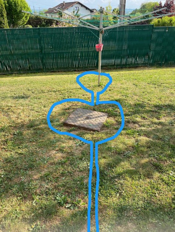

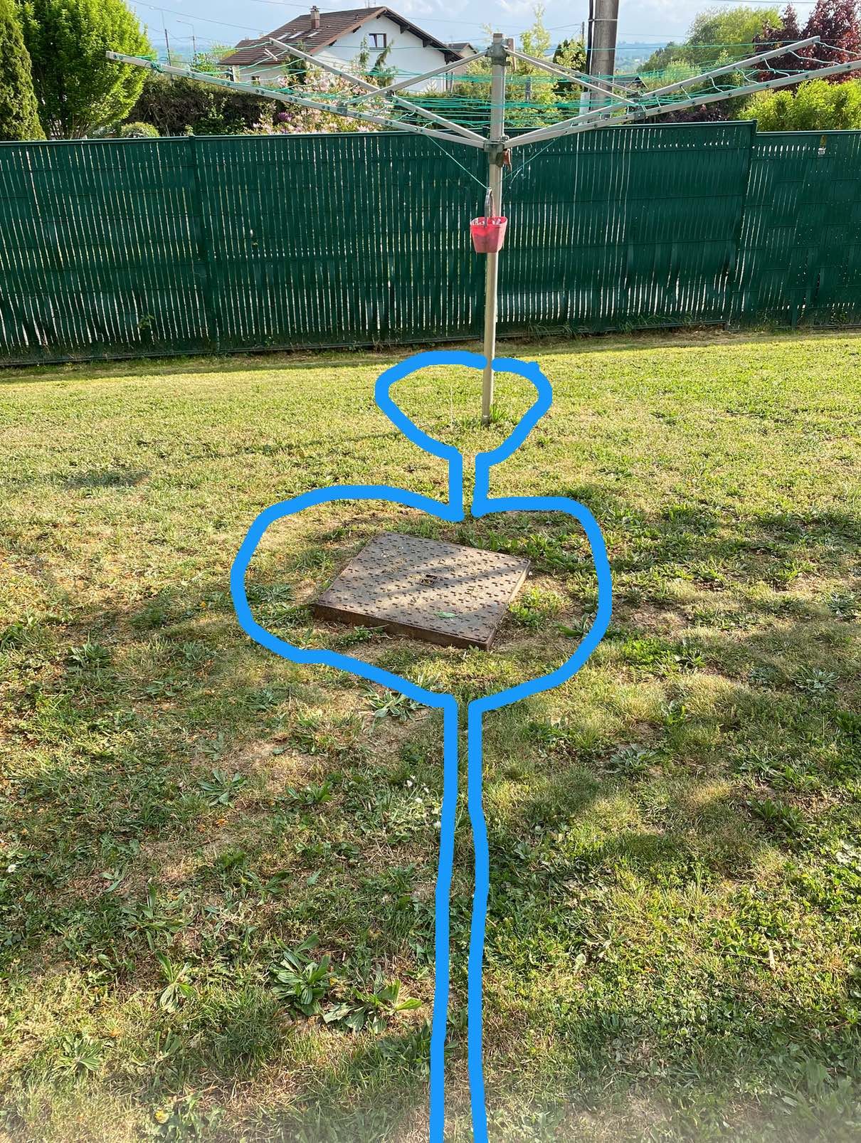

JEFF90 Posté(e) le 27 avril 2020 Auteur Signaler Posté(e) le 27 avril 2020 J'ai encore une problématique, à plusieurs endroits de mon terrain. Peut on isoler plusieurs zones à partir d'un îlot isoler par le câble périphérique ? Je prends juste cette exemple juste (en sachant que je recherche de la terre pour niveler plusieurs plaques de fosse septique de j'ai sur mon terrain, comme cela le robot pourra passer dessus, et je n'aurais pas à l'entourer avec le câble périphérique.) Mais c'est juste un exemple pour avec le poteau de séchoir. Dois-je l'isoler ? Peut-on créer deux zones d'isolement à partir du même point ? merci encore pour votre aide. Citer
SteveL Posté(e) le 27 avril 2020 Signaler Posté(e) le 27 avril 2020 Le 27/04/2020 à 12:28, JEFF90 a dit : J'ai encore une problématique, à plusieurs endroits de mon terrain. Peut on isoler plusieurs zones à partir d'un îlot isoler par le câble périphérique ? Je prends juste cette exemple juste (en sachant que je recherche de la terre pour niveler plusieurs plaques de fosse septique de j'ai sur mon terrain, comme cela le robot pourra passer dessus, et je n'aurais pas à l'entourer avec le câble périphérique.) Mais c'est juste un exemple pour avec le poteau de séchoir. Dois-je l'isoler ? Peut-on créer deux zones d'isolement à partir du même point ? merci encore pour votre aide. Développer Pour le poteau du séchoir, ne vous prenez pas la tête, le robot ira contre et repartira, pour moi, c'est inutile. Citer

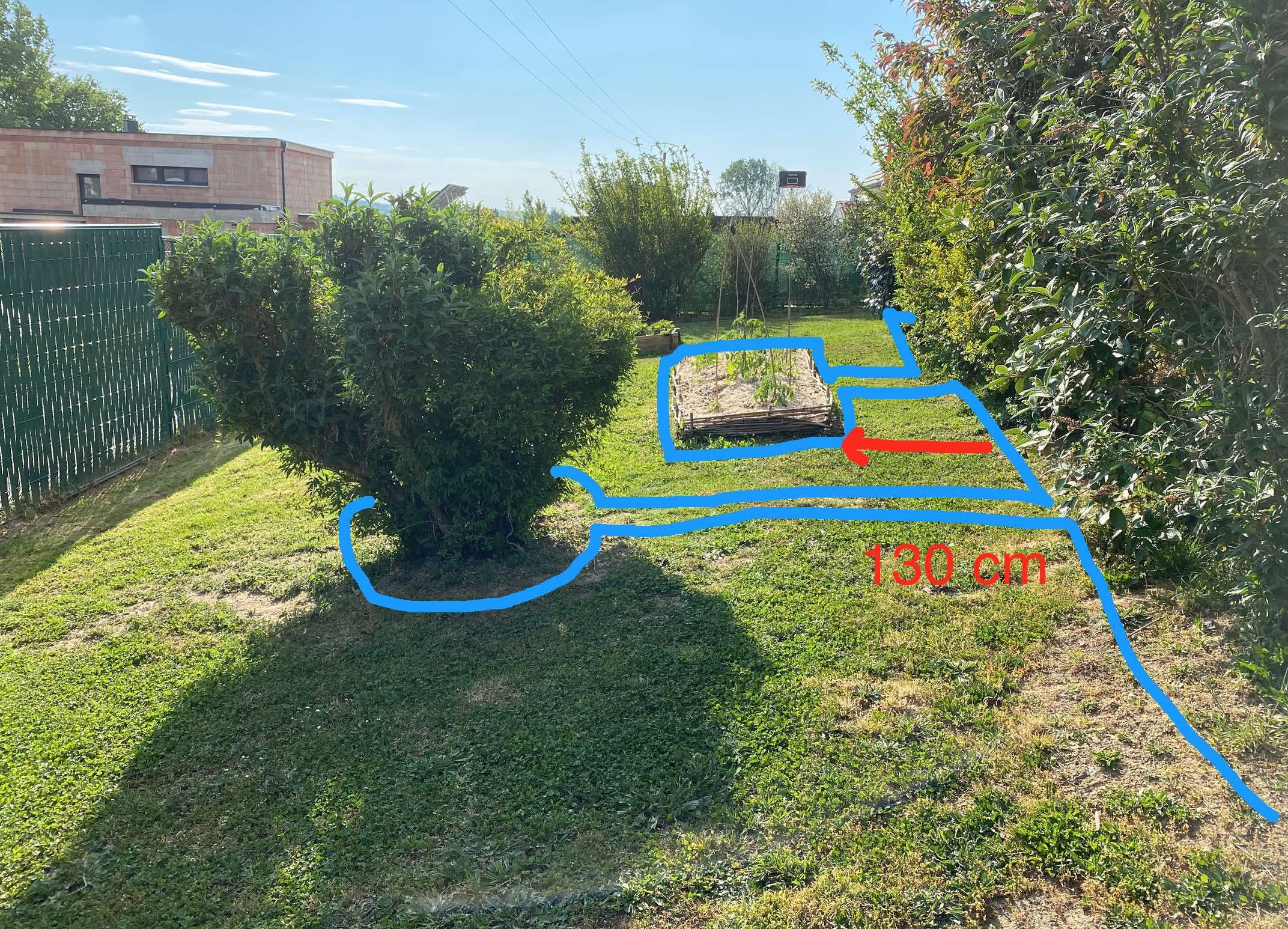

JEFF90 Posté(e) le 27 avril 2020 Auteur Signaler Posté(e) le 27 avril 2020 Autre contournement entre la haie et mon potager. Est-ce correct ? Citer

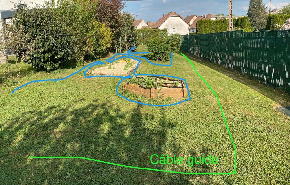

JEFF90 Posté(e) le 27 avril 2020 Auteur Signaler Posté(e) le 27 avril 2020 Puis-je rajouter la cadre (fraisiers) au potager comme dessiné ? Citer

SteveL Posté(e) le 27 avril 2020 Signaler Posté(e) le 27 avril 2020 Le 27/04/2020 à 13:03, JEFF90 a dit : C'est une idée.. Pour la couverture en herbe, je viens de couper les branches, c'est normal qu'il n'y en ait pas. Je vais en semer pour que cela face plus propre. Mais le contournement fonctionnerait-il ? assez de distance ? Développer C'est chaud chaud. Faudrait voir avec une personne qui est dans cette situation. Citer
Fred Posté(e) le 28 avril 2020 Signaler Posté(e) le 28 avril 2020 Le 27/04/2020 à 13:03, SteveL a dit : Après, avec le gps, il ne devrait pas avoir de soucis à cet emplacement. Il faut bien faire des compromis parfois. Développer Je préfère cet emplacement au premier qui est en plein soleil et dans les pieds des enfants. Le 27/04/2020 à 13:06, SteveL a dit : C'est chaud chaud. Faudrait voir avec une personne qui est dans cette situation. Développer Ca passera mais il me semble deviner les racines ... Pour moi il faut remettre de la terre, niveler, réensemencer et entourer l'arbre du périphérique. L'autre solution c'est de virer l'arbre Citer Merci aux Supporters de soutenir le forum Fonctionnement du forum Mon installation
JEFF90 Posté(e) le 29 avril 2020 Auteur Signaler Posté(e) le 29 avril 2020 Merci Fred, Je vais faire comme tu dis, merci. Pourrais-tu, stp, me donner ton avis sur les autres photos, en particulier le contournement entre la haie et mon potager & le cadre (fraisiers) au potager comme dessiné ? Merci pour votre aide. Citer
Fred Posté(e) le 30 avril 2020 Signaler Posté(e) le 30 avril 2020 Hormis qu'il vaut mieux éviter de faire des angles droits avec le câble guide, ça me semble bien Citer Merci aux Supporters de soutenir le forum Fonctionnement du forum Mon installation
