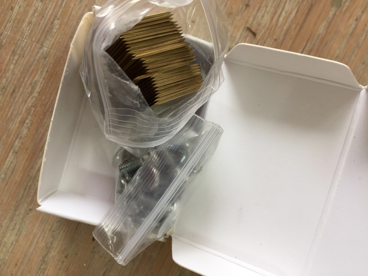

Ttitilorenzo Posté(e) le 6 juin 2017 Signaler Posté(e) le 6 juin 2017 Allez, c'est commandé ! ICI: http://www.ebay.de/itm/30-Titan-Ersatz-Messer-Qualitats-Klingen-0-75mm-Ti3-Husqvarna-Automower-430X-/331987264014?hash=item4d4bfba20e:g:PloAAOSwYIxX73aq On verra bien mais pas trop cher, présence d'une pseudo marque sur les lames, beau packaging et clients assez content de par différents forum sur net... De toute façon, je pense que c'est toutes les même dans cette gamme de prix. Citer
Fred Posté(e) le 7 juin 2017 Auteur Signaler Posté(e) le 7 juin 2017 Honnêtement je pense que tu ne seras pas décu. Même si tu dois les changer légèrement plus souvent, la différence de tarif avec les originales est significative. Citer Merci aux Supporters de soutenir le forum Fonctionnement du forum Mon installation

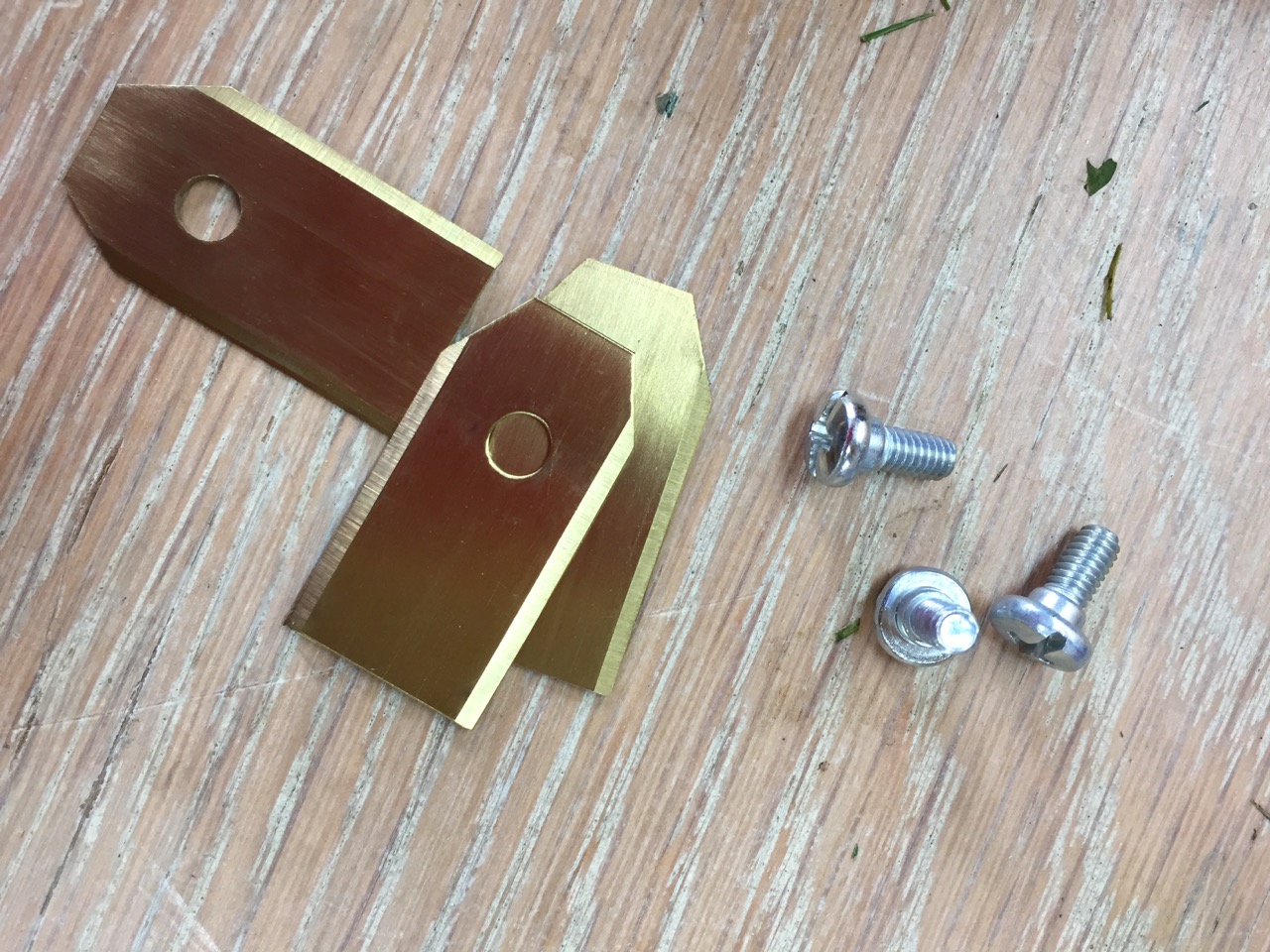

Fred Posté(e) le 2 août 2017 Auteur Signaler Posté(e) le 2 août 2017 Voici photos des 3 lames après 1,5 mois de coupe 6j/7Du bon matos ! Citer Merci aux Supporters de soutenir le forum Fonctionnement du forum Mon installation
Ttitilorenzo Posté(e) le 6 août 2017 Signaler Posté(e) le 6 août 2017 J'ai fait un plus gros nettoyage cette semaine mais je n'ai pas pensé à prendre des photos... Lames dans le même état, juste assez salles par accumulation de jus d'herbe au pas de vis; je les ai changées. Fred 1 Citer
Fred Posté(e) le 11 août 2017 Auteur Signaler Posté(e) le 11 août 2017 Bon cette fois-ci mes lames commencent à avoir su mal. Elles ne sont toujours pas arrondies aux extrémités mais par contre ce n'est plus aussi tranchant lorsque j'y passe le doigt Je les change au 15/08 Elles sont dessus depuis début juin Citer Merci aux Supporters de soutenir le forum Fonctionnement du forum Mon installation

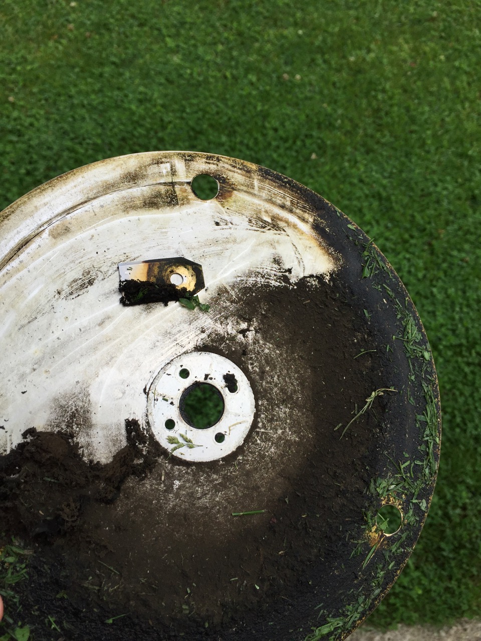

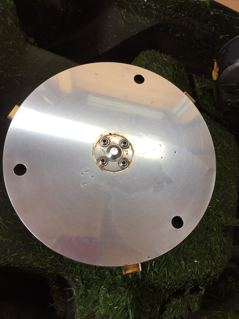

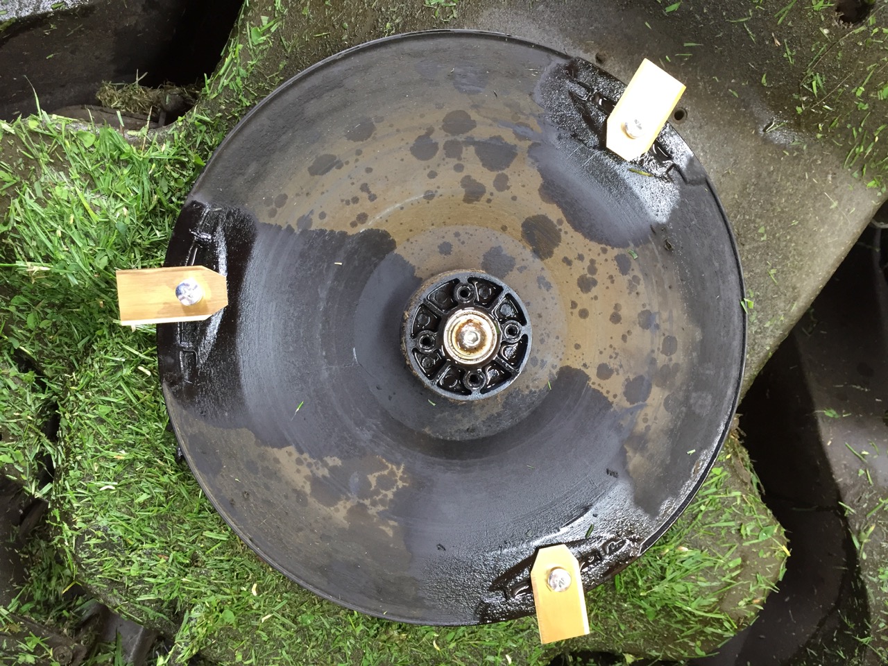

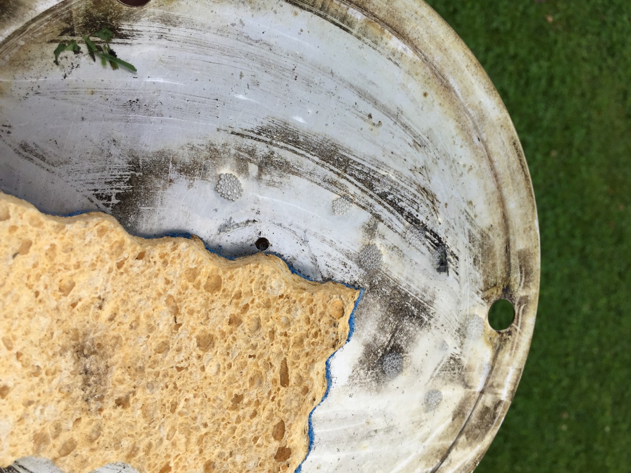

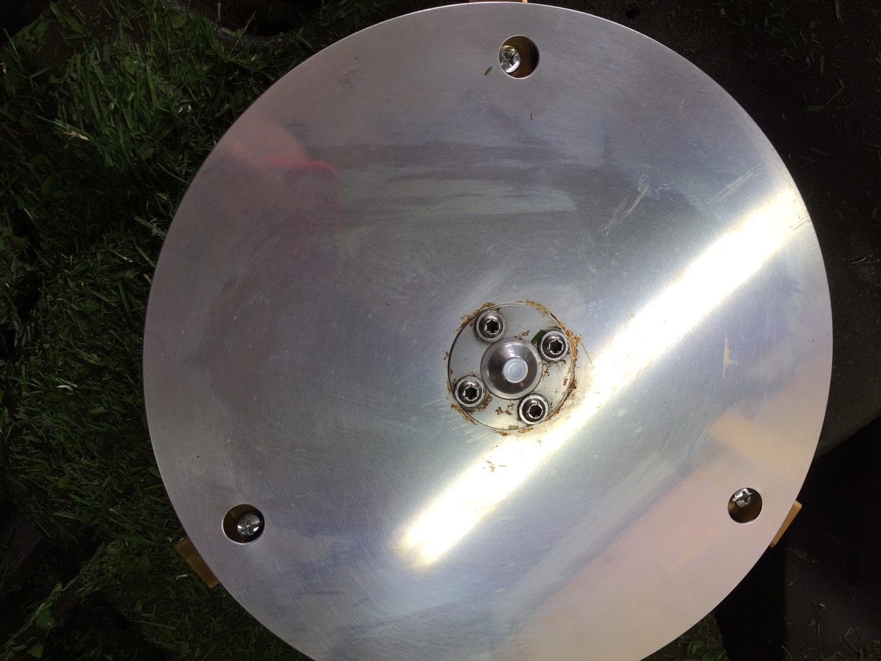

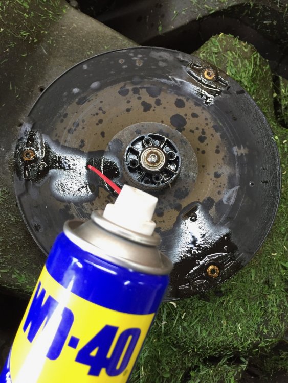

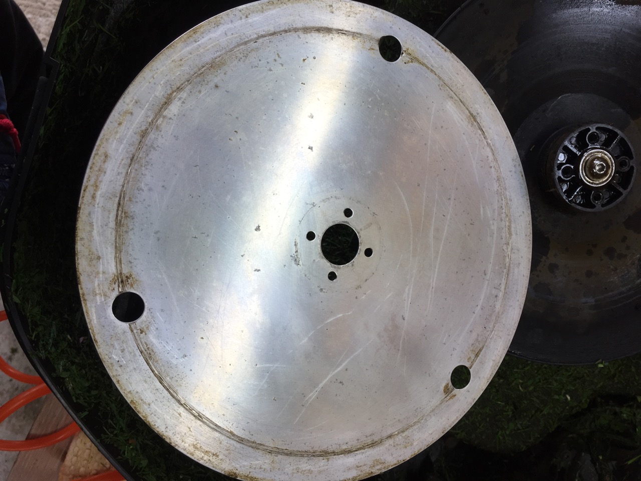

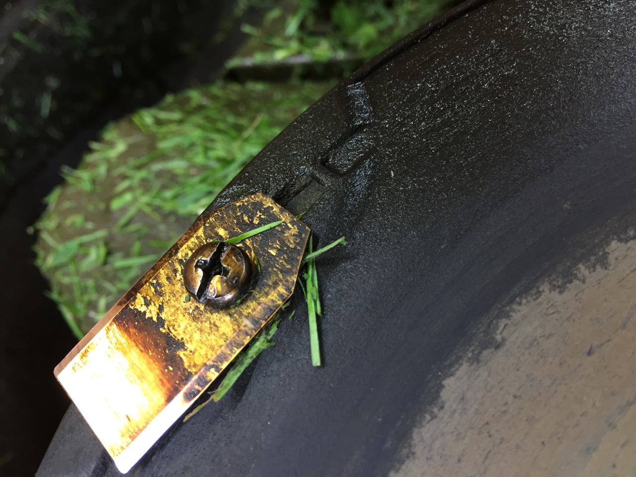

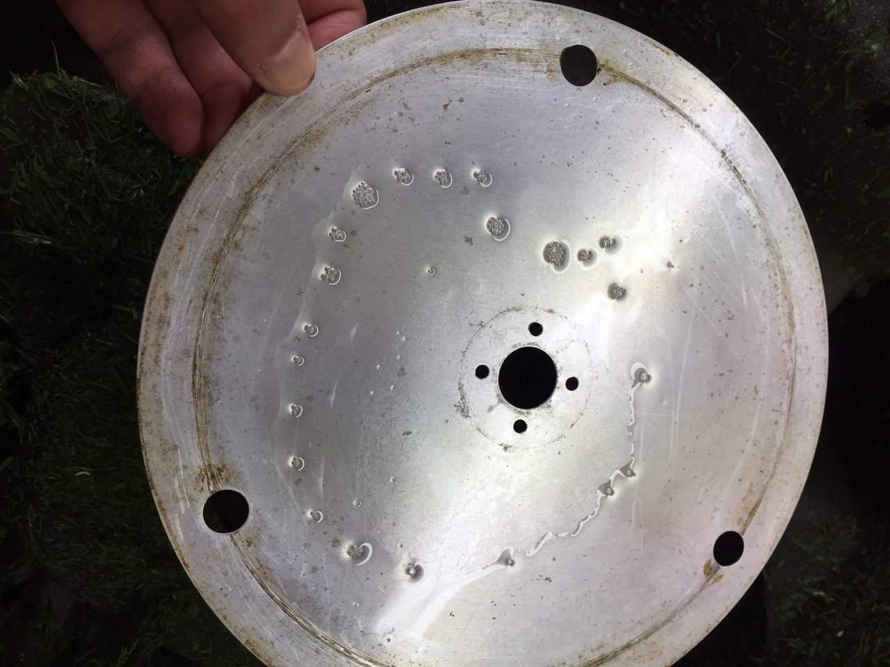

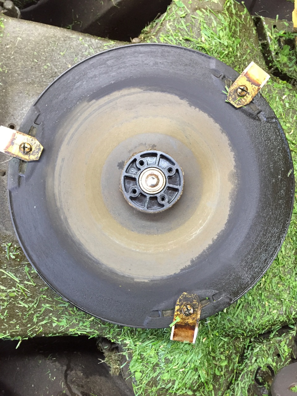

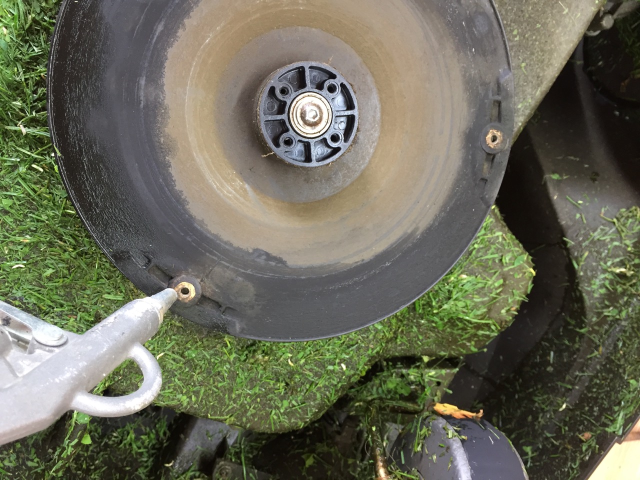

Fred Posté(e) le 19 août 2017 Auteur Signaler Posté(e) le 19 août 2017 Et voici un compte-rendu sur les dernières lames achetées après 2 mois d'utilisation. Il faut savoir que les lames sont restées 2,5mois sur la machine mais que le robot a été coupé +- 15jours en raison des chaleurs. 1. On commence par retourner la machine et on remarque les que les lames ne sont pas courbées sur le bout par contre en passant le doigt dessus on se rend compte que ça ne coupe plus des masses 2. Démontage de la partie supérieure et on remarque que la couleur jaunâtre des lames vire au brun foncé ou au blanc lorsque c'est très usé. Comme d'habitude le plus ennuyant est l'herbe qui se glisse entre la lame et la partie inférieure du disque 3.Un gros plan au passage. 4. On sort le compresseur et on nettoie le disque de coupe (ne pas le faire en intérieure sous peine de voir de l'herbe au mur :-) ) 5. J'en profite pour passer un peu de produit magique (WD40) à l'intérieur des différents filets afin d'avoir moins de difficulté à remettre les vis. 6. Mon côté maniaque me fait nettoyer le disque de protection retiré initialement. Je gratte soigneusement et doucement avec la lame usagée 7. et ensuite je frotte avec une éponge et un peu de savon 8. C'est beaucoup mieux après 9. On reprend 3 nouvelles lames et 3 nouvelles vis. Il faut vraiment faire gaffe, je me suis encore coupé en manipulant les lames 10. On refixe le tout soigneusement sans serrer de trop les vis pour ne pas abîmer le pas de vis. On vérifie aussi qu'il y a suffisamment de jeu sur les lames pour leur permettre de tourner facilement. Je mets également du wd40 sur les filets centraux. 11. Un peu de WD40 pour protéger l'intérieur du disque 12. Et c'est reparti pour plusieurs semaines ! Citer Merci aux Supporters de soutenir le forum Fonctionnement du forum Mon installation
Ttitilorenzo Posté(e) le 25 août 2017 Signaler Posté(e) le 25 août 2017 Super compte rendu ! Je n'ose pas enlever disque de protection vu les roulements. Très content des lames comme toi en tout cas. La mienne a bloqué deux fois lorsque je suis parti en vacance ( après les pluies dilluviennes !) Par contre, rien comme alerte sur amc, il faut que j'investigue... Citer

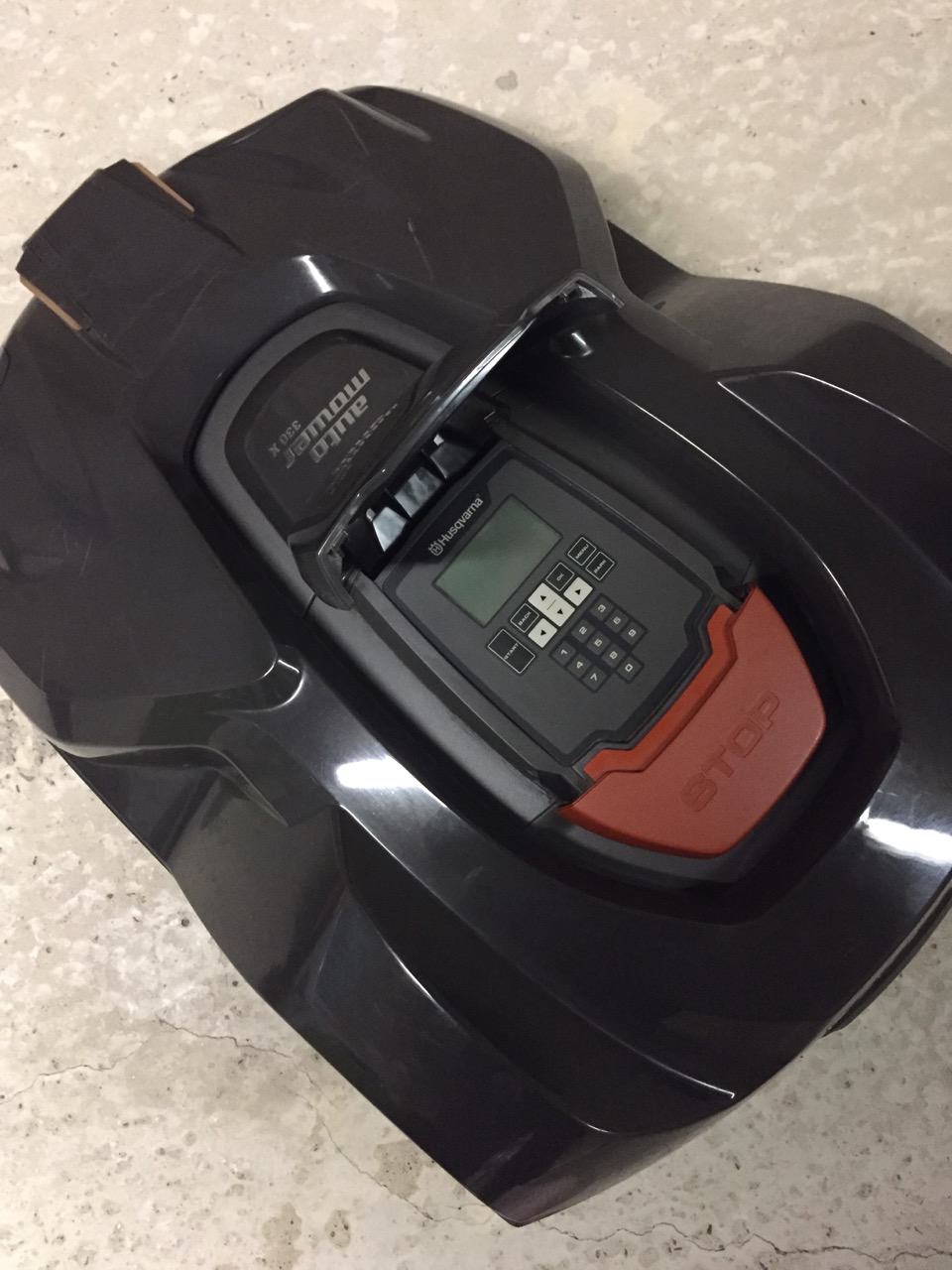

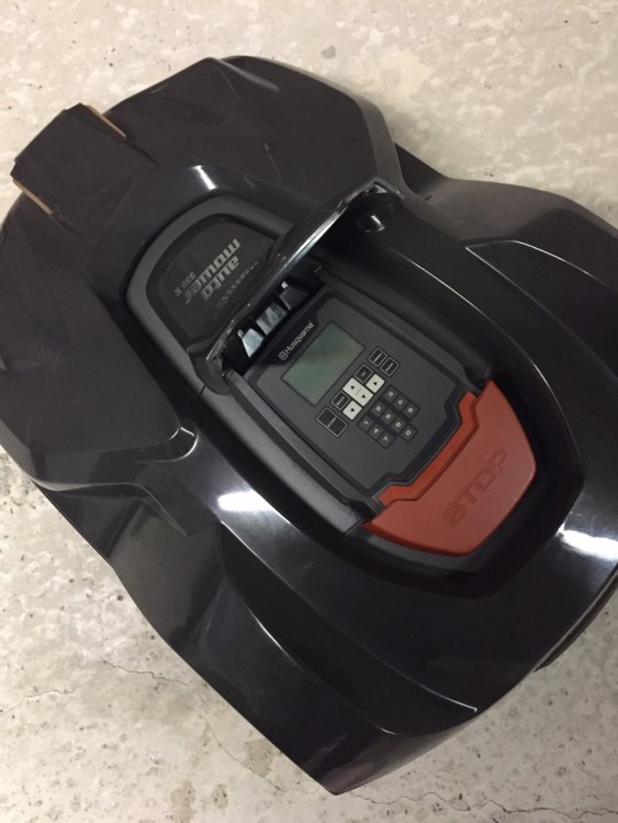

Fred Posté(e) le 26 novembre 2017 Auteur Signaler Posté(e) le 26 novembre 2017 Nettoyage enfin réalisé. Prêt à être déposé pour entretien Citer Merci aux Supporters de soutenir le forum Fonctionnement du forum Mon installation
Fred Posté(e) le 26 novembre 2017 Auteur Signaler Posté(e) le 26 novembre 2017 Cette année je teste les sacs de congélation Citer Merci aux Supporters de soutenir le forum Fonctionnement du forum Mon installation

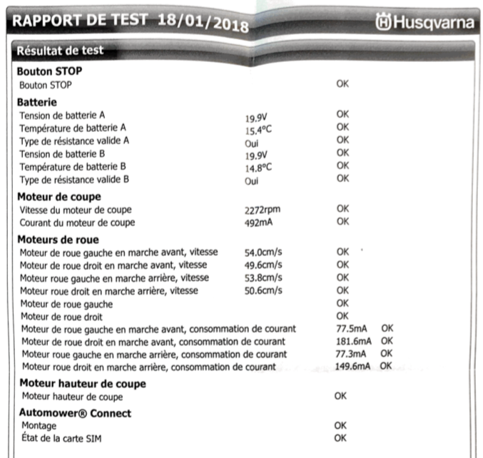

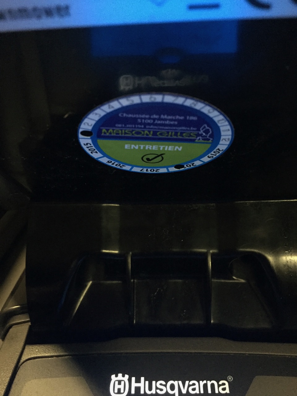

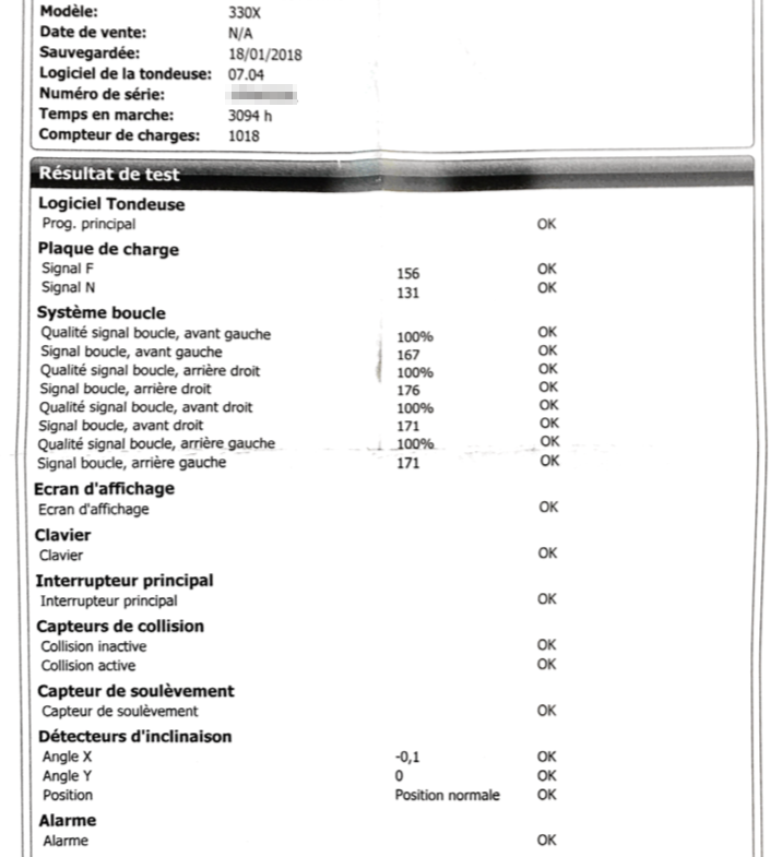

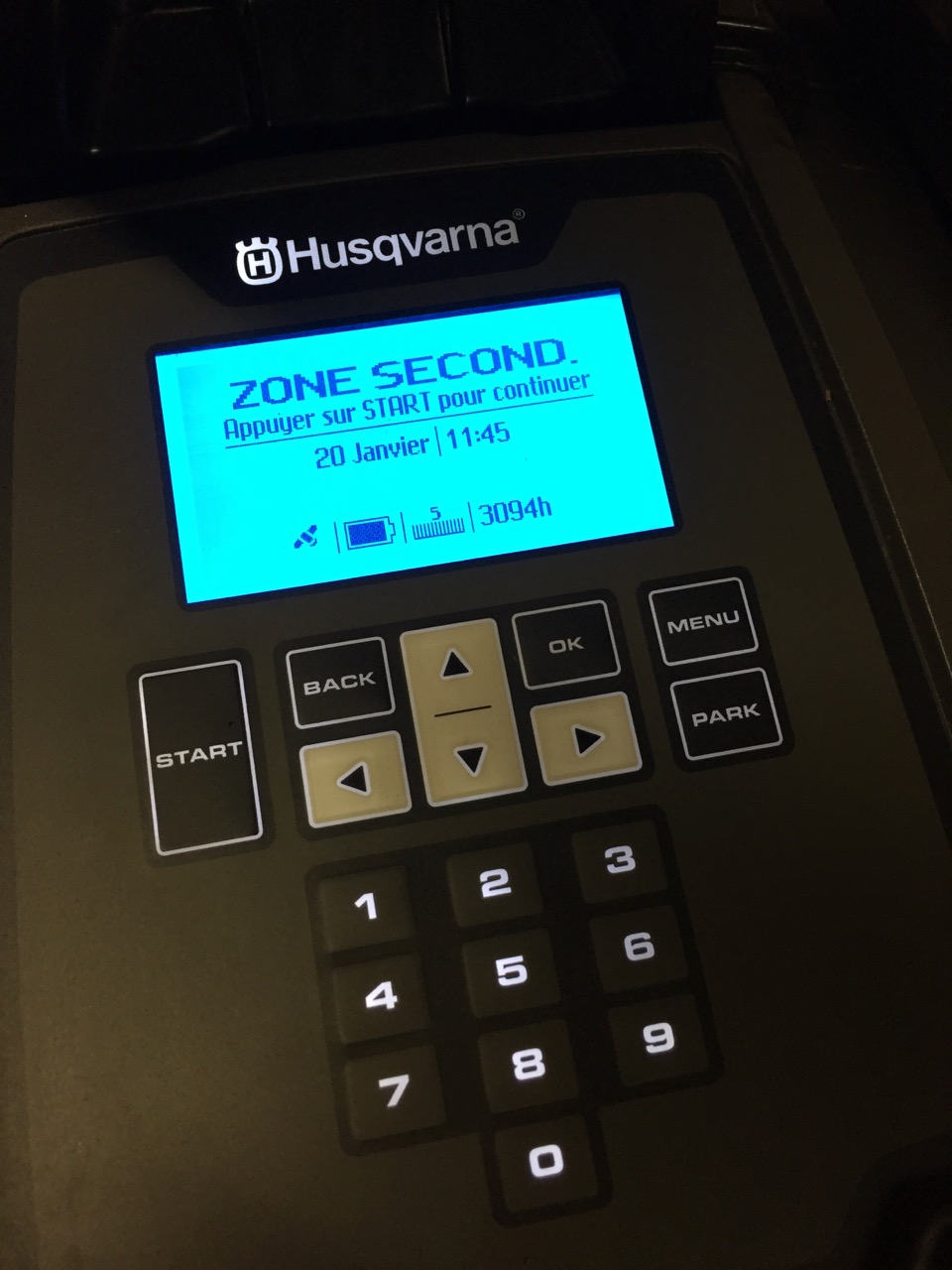

Fred Posté(e) le 20 janvier 2018 Auteur Signaler Posté(e) le 20 janvier 2018 Mon robot est revenu de son entretien annuel. Changement des lames effectué également. Coût de 98€. Les roulements du disque de coupe ont été changés pour éviter de revivre cela Très satisfaits de mon revendeur qui voit rarement des robots entretenus comme le mien me dit-il Même s'il a retrouvé un peu d'eau là où il ne fallait pas Le rapport de mon mouton est également au top. Il est prêt pour la saison suivante. Citer Merci aux Supporters de soutenir le forum Fonctionnement du forum Mon installation
