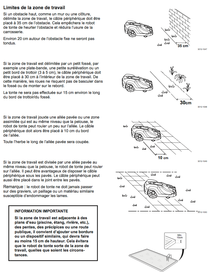

Ttitilorenzo Posté(e) le 16 mars 2017 Signaler Posté(e) le 16 mars 2017 Bonsoir ! Juste une petite question: pourrais-tu me donner le diamètre des trous dans la base pour la fixer au sol ? Éventuellement, à quelle distance le fil périphérique est-il placer chez toi par rapport à une bordure ou autre élément ? Car, j'ai cru comprendre que peu d'installateur respecte la notice "basique" d'husqvarna concernant cela; ils le font plus en fonction de leur expérience pour que tout fonctionne au mieux. Citer
Fred Posté(e) le 18 mars 2017 Auteur Signaler Posté(e) le 18 mars 2017 Je te fournis le diamètre des trous ce week-end. Voici le schéma concernant les distances. Mais effectivement les installateurs font ça au pif car ça ce fait avec une machine à enterrer le câble. Citer Merci aux Supporters de soutenir le forum Fonctionnement du forum Mon installation
