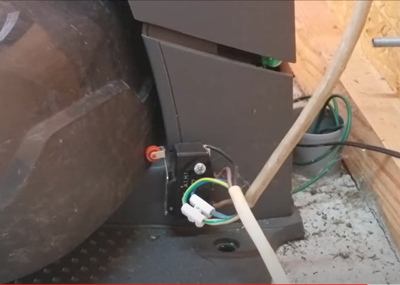

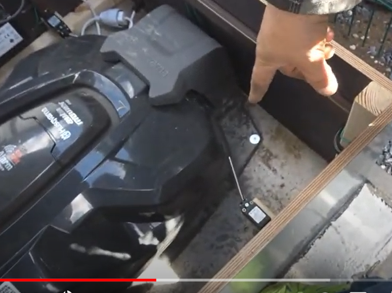

Chevalley Posté(e) le 17 avril 2021 Signaler Posté(e) le 17 avril 2021 Bonjour à tous, Acquéreur d'un Automower 450X, et dans l'attente de son installation par le vendeur, j'ai décidé de fabriquer un garage/abri pour le robot, j'ai pu voir des vidéos de réalisations diverses et retenu un modèle avec volet roulant électrique. Le volet roulant électrique filaire semble être piloté par une commande/contact genre micro rupteur... N'ayant aucune connaissances dans ce domaine je suis bloqué dans ma réalisation, quel micro rupteur choisir... Une personne du forum serait elle compétente dans ce domaine ? Merci. Citer

Chris90 Posté(e) le 3 mai 2021 Signaler Posté(e) le 3 mai 2021 Le 17/04/2021 à 06:14, Chevalley a dit : Bonjour à tous, Acquéreur d'un Automower 450X, et dans l'attente de son installation par le vendeur, j'ai décidé de fabriquer un garage/abri pour le robot, j'ai pu voir des vidéos de réalisations diverses et retenu un modèle avec volet roulant électrique. Le volet roulant électrique filaire semble être piloté par une commande/contact genre micro rupteur... N'ayant aucune connaissances dans ce domaine je suis bloqué dans ma réalisation, quel micro rupteur choisir... Une personne du forum serait elle compétente dans ce domaine ? Merci. Bonsoir @Chevalley Pour la commande par micro rupteur ça peut se trouver. Par contre avez-vous une idée de où trouver ce type/modèle de volet roulant ? Citer
Chevalley Posté(e) le 7 mai 2021 Signaler Posté(e) le 7 mai 2021 Bonjour Effectivement les micro rupteurs se trouvent sur la boutique en ligne CONRAD, pour le volet roulant deux solutions, le neuf avec le prix qui va avec... Et l'occase en faisant très attention d'acheter un volet roulant filaire avec réglage des fins de course par cames (vis), car plusieurs fabricants comme par exemple TRYBA, ont des moteurs qui nécessitent un réglage de fin de course avec un appareil propre à eux... Pour ma part j'ai pris du neuf (Mercier-David), caisson rénovation aluminium coloris tablier brun et moteur à commande filaire en 100 X 0.60 pour 240€. Le caisson est à mettre à l'intérieur du garage... Citer

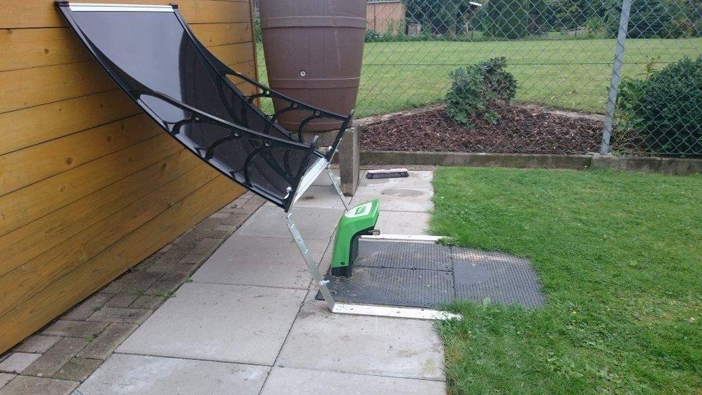

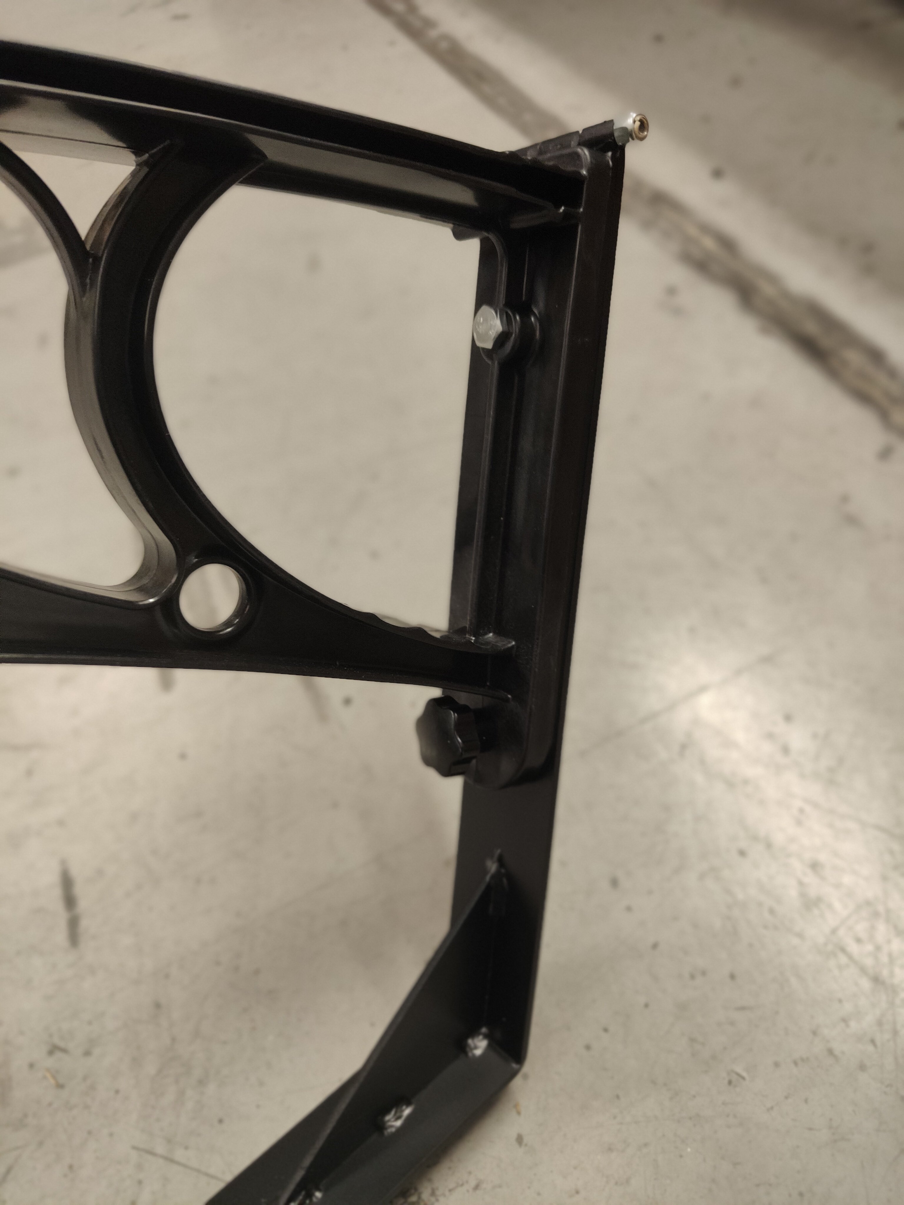

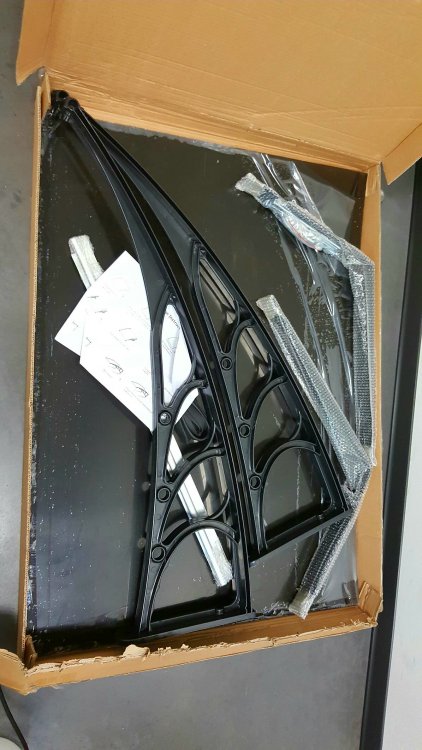

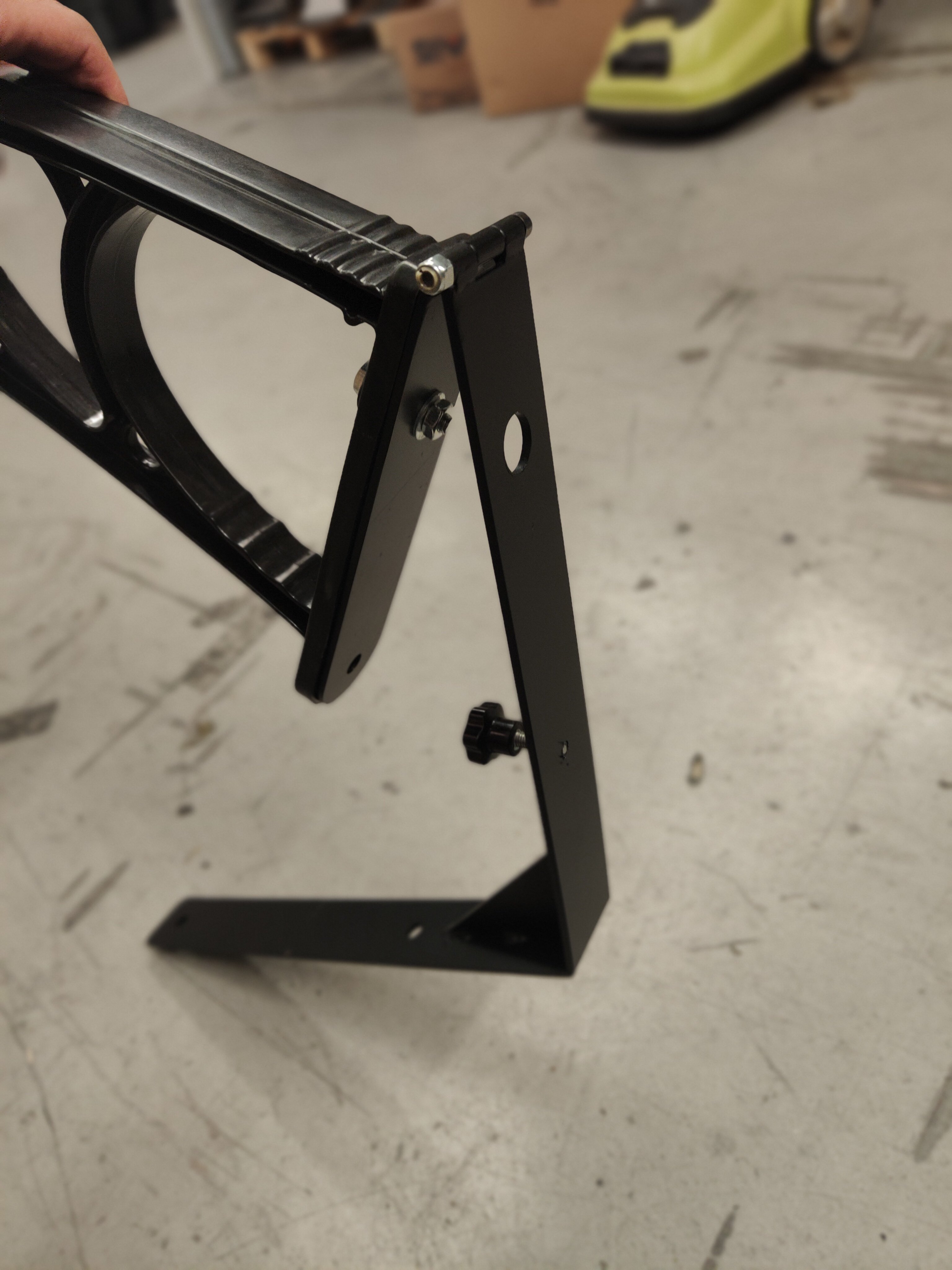

Wiwi Posté(e) le 10 février 2022 Signaler Posté(e) le 10 février 2022 Il 5/2/2017 alle 14:40, Everybadey ha detto: J'ai construit des charnières pour mettre dans ce garage comme le vôtre. Maintenant, l'entreprise où je travaille les produit, de sorte que nous avons ce garage pliant, et nous pouvons soulever le couvercle lorsque nous devons travailler sur le robot lorsqu'il est en charge. j'ai mis quelques photos Fred 1 Citer
jjumper78 Posté(e) le 10 février 2022 Signaler Posté(e) le 10 février 2022 Je trouve cette idée excellente, bravo ! Wiwi 1 Citer
Fred Posté(e) le 10 février 2022 Auteur Signaler Posté(e) le 10 février 2022 Il y a 9 heures, Wiwi a dit : Il s'agit du toit officiel Husqvarna ? Citer Merci aux Supporters de soutenir le forum Fonctionnement du forum Mon installation
Wiwi Posté(e) le 3 mars 2022 Signaler Posté(e) le 3 mars 2022 Le 10/2/2022 à 21:08, Fred a dit : È questo il tetto ufficiale Husqvarna? non, c'est une copristation compatible. La housse d'origine husqvarna est très différente, et coûte 200 €. Cependant, si l'on veut dépenser peu, je dirais que c'est une excellente solution Citer
