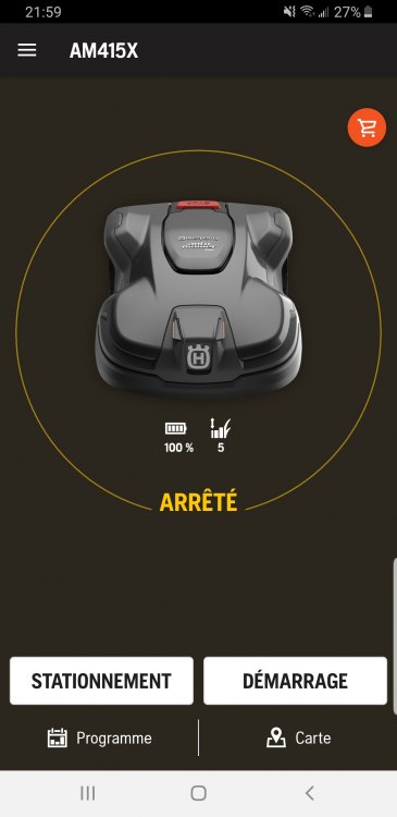

Cyril Posté(e) le 24 octobre 2021 Signaler Posté(e) le 24 octobre 2021 Bonjour, depuis 20 jours je suis l'heureux propriétaire d'un husqvarna 415x et je rencontre un problème persistant. En dehors des horaires programmées de fonctionnement et lorsque le robot retourne dans la station de charge pour la dernière fois de la journée il se met systématiquement en statut "arrêté" pendant la nuit. Du coup la tonte ne reprend pas le lendemain malgrés la programmation des horaires de journée, je suis obligé de relancer le robot manuellement tout les matins. Parfois il arrive même de retrouver le robot devant la station de charge le lendemain matin en mode arrêté... Suite à la charge complète celui ci se retire quelques heures plus tard avant de nouveau de passer en statut "arrêté"... Auriez vous des solutions à me proposer ? Merci Citer
Cyril Posté(e) le 24 octobre 2021 Auteur Signaler Posté(e) le 24 octobre 2021 il y a 16 minutes, Cyril a dit : Bonjour, depuis 20 jours je suis l'heureux propriétaire d'un husqvarna 415x et je rencontre un problème persistant. En dehors des horaires programmées de fonctionnement et lorsque le robot retourne dans la station de charge pour la dernière fois de la journée il se met systématiquement en statut "arrêté" pendant la nuit. Du coup la tonte ne reprend pas le lendemain malgrés la programmation des horaires de journée, je suis obligé de relancer le robot manuellement tout les matins. Parfois il arrive même de retrouver le robot devant la station de charge le lendemain matin en mode arrêté... Suite à la charge complète celui ci se retire quelques heures plus tard avant de nouveau de passer en statut "arrêté"... Auriez vous des solutions à me proposer ? Merci 415x Citer

Cyril Posté(e) le 27 octobre 2021 Auteur Signaler Posté(e) le 27 octobre 2021 Effectivement c'est un nouveau robot et ce problème a toujours été présent. Merci pour le lien, le message ressemble au descriptif de la mise en veille automatique au bout de 5h d'arrêt mais pourtant il fonctionne sur le programme journalier et ne devrait pas s'arrêter. Dans le doute j'ai réinitialisé le robot et tout les réglages mais le problème est toujours présent... Je dois passer à côté de quelque chose Citer
Cyril Posté(e) le 27 octobre 2021 Auteur Signaler Posté(e) le 27 octobre 2021 Par contre lorsque j'ai le message "arrêté" je n'ai jamais l'indication déconnecté en dessous, je peux le relancer manuellement à tout moment. Lorsqu'il va se parquer il se met bien en mode "stationné" pendant les premières heures Citer

Cyril Posté(e) le 27 octobre 2021 Auteur Signaler Posté(e) le 27 octobre 2021 Tonte assistée par GPS activée, mode éco désactivé. Ce qui est étonnant c'est qu'il m'arrive une fois sur 3 de retrouver le robot devant la station de charge... Comme si par sécurité il se retire durant la nuit Citer
Cyril Posté(e) le 27 octobre 2021 Auteur Signaler Posté(e) le 27 octobre 2021 Pour tenir informé, ce soir fin de tonte programmée à 19h, le robot se range dans la station puis passe en statut "arrêté" aux alentours de 21h. La tonte adaptative n'est pas activée Citer
Solution Cyril Posté(e) le 5 novembre 2021 Auteur Solution Signaler Posté(e) le 5 novembre 2021 Bonjour, si je peux aider ceux qui ont un problème similaire, il a été résolu majoritairement car mon câble basse tension était trop long. Du coup je l'avais enterré à 2m de celle ci et je l'avais enroulé à cet endroit là. Hors dans la notice il est stipulé qu'il ne faut pas l'enrouler à l'intérieur de la station sinon il peut créer des parasites... Depuis plus de problème si ce n'est qu'il se met parfois en alarme le matin au démarrage du programme (alarme robot en mouvement) puis il s'arrête Citer
