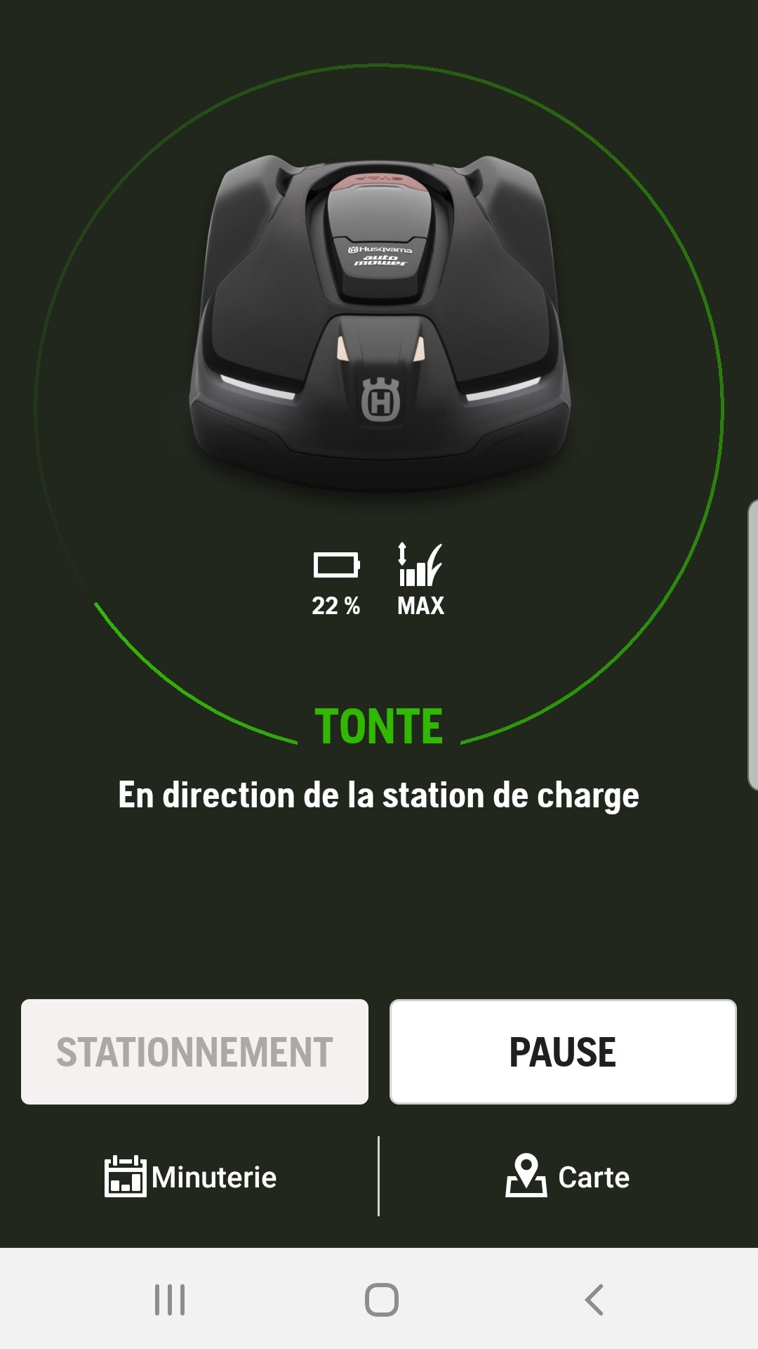

SteveL Posté(e) le 16 juillet 2019 Auteur Signaler Posté(e) le 16 juillet 2019 Il y a 3 heures, Gautré a dit : Bonjour Eh bien voila ton mouton;;;; je ne sais pas chez toi, mais en ce moment il n'y a pas grand chose à se mettre sous la dents. Voila 10 jours que je l'ai arrêté . Bonne installation , cordialement Hervé J'ai fini le montage pour cette saison avec une partie provisoire comme je dois refaire ma pelouse la périphérie du bâtiment. Est ce normal que ça fait énormément de bruit, un genre ggggrrrrrr quand il tond ? Quand je retourne et que je regarde sous le robot, on dirait qu'il y a 0,5 cm de jeu dans les lames. Est ce normal ? Le robot vient de revenir à la station de charge avec 20% de batterie. Est ce normal ? Voila déjà quelques questions. Par contre, j'ai modifié le dépassement de 31cm par 30 cm car le câble est à 34,5 cm et ça touche par endroit. Merci d'avance. Citer
SteveL Posté(e) le 16 juillet 2019 Auteur Signaler Posté(e) le 16 juillet 2019 Le robot vient de nouveau (2 fois sur 2) de rentrer à la base avec 20% de charge. Je trouve cela étrange.... Citer
Gautré Posté(e) le 17 juillet 2019 Signaler Posté(e) le 17 juillet 2019 Pourquoi étrange ?? moi je n'y vois pas de chose anormal . Quels sont les temps de tonte?? Cordialement Hervé Citer
SteveL Posté(e) le 17 juillet 2019 Auteur Signaler Posté(e) le 17 juillet 2019 Il y a 1 heure, Gautré a dit : Pourquoi étrange ?? moi je n'y vois pas de chose anormal . Quels sont les temps de tonte?? Cordialement Hervé Je pensais simplement que le robot rentrait le plus tard possible à sa base. D'après une feuille de calcul trouvé sur internet, le robot doit tourner 16h30 par jour donc j'ai fait de 6h a 22h30. Citer
Gautré Posté(e) le 18 juillet 2019 Signaler Posté(e) le 18 juillet 2019 Bonjour Ok , et bien en dehors de tes réglages, car tu peux modifier le temps sur le retour à la base, je ne vois pas . Cordialement Hervé Citer
SteveL Posté(e) le 18 juillet 2019 Auteur Signaler Posté(e) le 18 juillet 2019 Il y a 6 heures, Gautré a dit : Bonjour Ok , et bien en dehors de tes réglages, car tu peux modifier le temps sur le retour à la base, je ne vois pas . Cordialement Hervé Les règles sont ceux de base. Pour le retour à la base, c'est 3 minutes par les câbles guides et 11 minutes par le câble périphérique Citer
