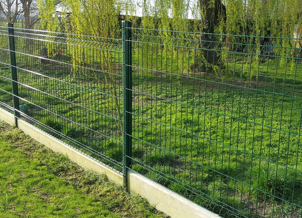

SteveL Posté(e) le 8 juin 2019 Auteur Signaler Posté(e) le 8 juin 2019 Pour la clôture, cela donne ça (photo prise d'internet) Citer

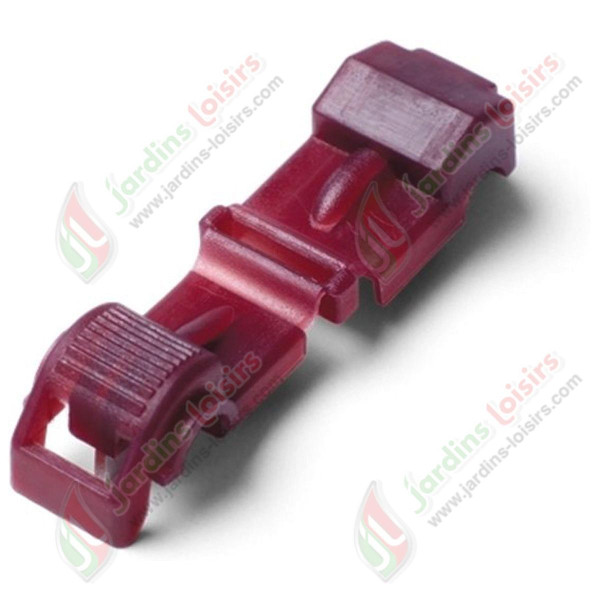

eljub Posté(e) le 8 juin 2019 Signaler Posté(e) le 8 juin 2019 Alors si tu veux laisser la barrière fermée, il faut arreter le guide au niveau de la barrière et traiter la partie avant comme une zone secondaire effectivement Ce qui veut dire que tu devras mettre la tondeuse manuellement dans cette zone Les cables guide se connectent d'un côté à la base avec ce type de connecteurs: et de l'autre au cable périphérique via des connecteurs comme ceci Citer
