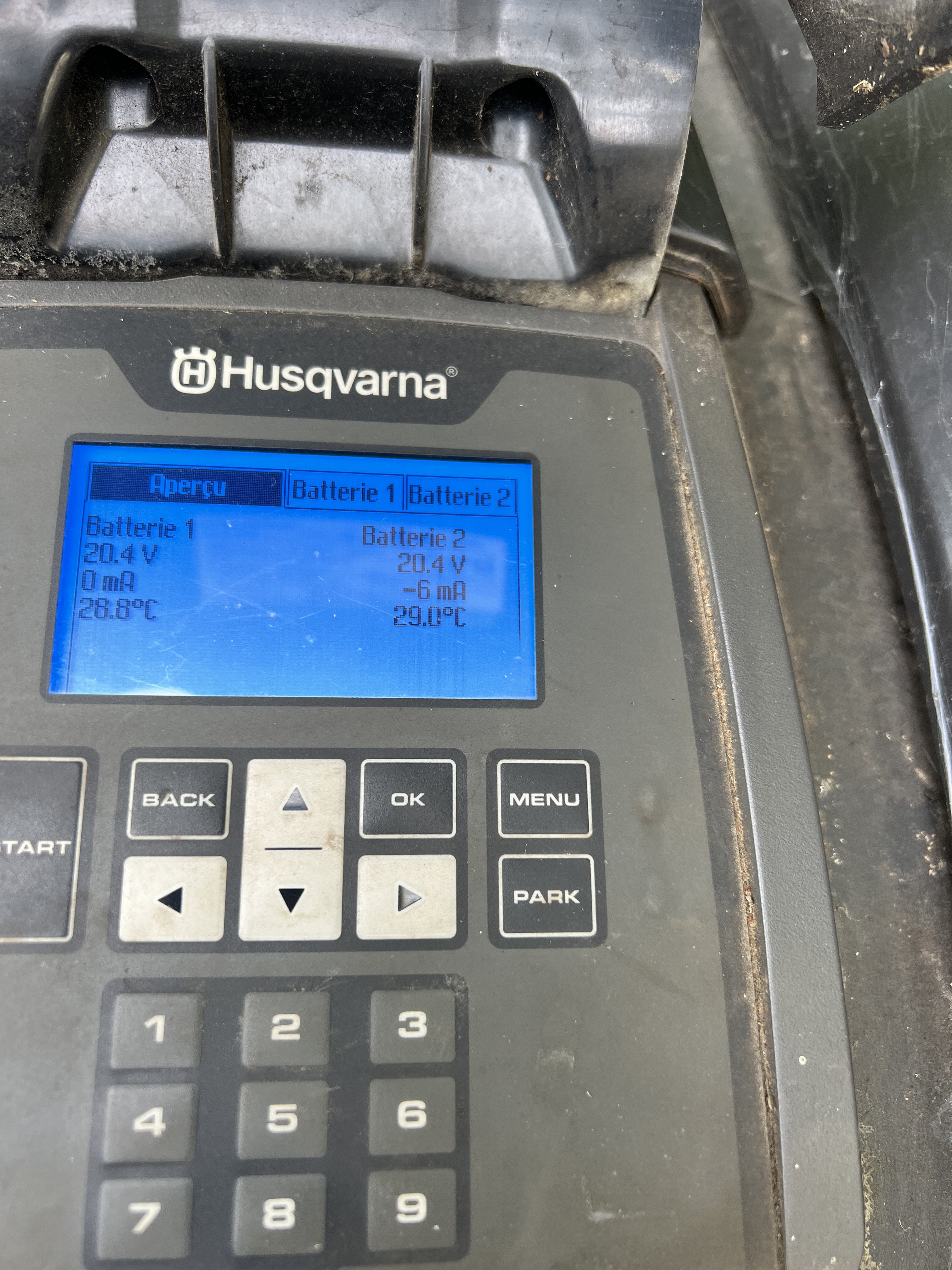

Akeron Posté(e) le 23 août 2023 Signaler Posté(e) le 23 août 2023 Bonjour, mon robot: 330x comme vous je tente le remplacement de mon transfo par un mean well j’ai suivi les instructions; j’ai régler la sortie au voltmetre à 28v et l’ampérage a 4,2a; résultat la les de la base passe au vert une fraction de seconde puis au bleu clignotant. J’ai pensé que peut être mon voltmètre n’était pas assez précis et tenter de démesurée l’amperage pour le baisser, mais à présent j’ai remonter la prise étanche husqvarna alors moins facile. En insérant les pointes dans mes connecteurs j’ai eu le droit à une belle étincelle (multimètre régler Ampérage sur 20m courant continue) Je n’ose plus placer le voltmetre sur la prise ! Une idée ? Voilà ce que m’indique le menu maintenance du robot(voir photo) Citer
Akeron Posté(e) le 23 août 2023 Signaler Posté(e) le 23 août 2023 Mes excuses pour le dérangement, en fait c’est bon ! j’avais juste oublié de rebrancher une cosse à la station… merci à vous pour le partage de cette solution de remplacement. le dernier point qui me questionne c’est pourquoi j’avais des étincelles lorsque je pris la mesure d’ampèrage à la prise (ma pointe de multimètre en a fondu légèrement … mais bon … ça marche ! Citer
Bilibops Posté(e) le 24 août 2023 Signaler Posté(e) le 24 août 2023 Bonjour, C'est ma deuxième alim Husqvarna qui lâche (pour mon 430X). J'ai commandé une mean while 150, j'ai fait les réglages courant et intensité comme indiqué et tout fonctionne à merveille de nouveau à moindre coût, et surement pour plus longtemps que les alim d'origine. Merci beaucoup pour ce post. @Akeron: Etincelles car tu fais la mesure d'un courant de court circuit. Comme son nom l'indique, tu crées un court circuit en mettant les fiches. D'ou les étincelles. Une tension se mesure en série, le courant en parallèle usuellement. Citer
