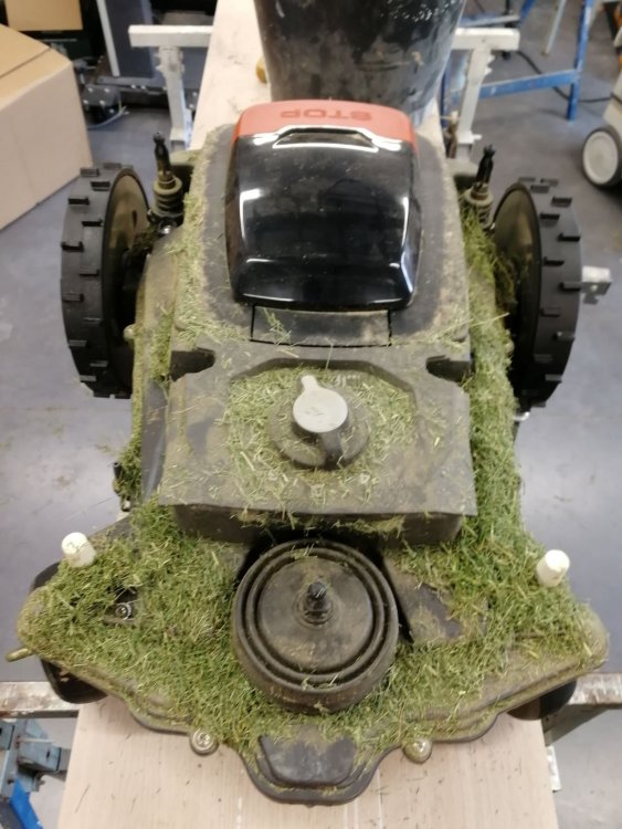

eljub Posté(e) le 9 juin 2019 Auteur Signaler Posté(e) le 9 juin 2019 Après une semaine de tonte, première analyse de la bête et nettoyage Deux lames sur trois ne bougeaient plus facilement a cause d'herbe coincé entre le plateau et la lame Et après nettoyage Citer

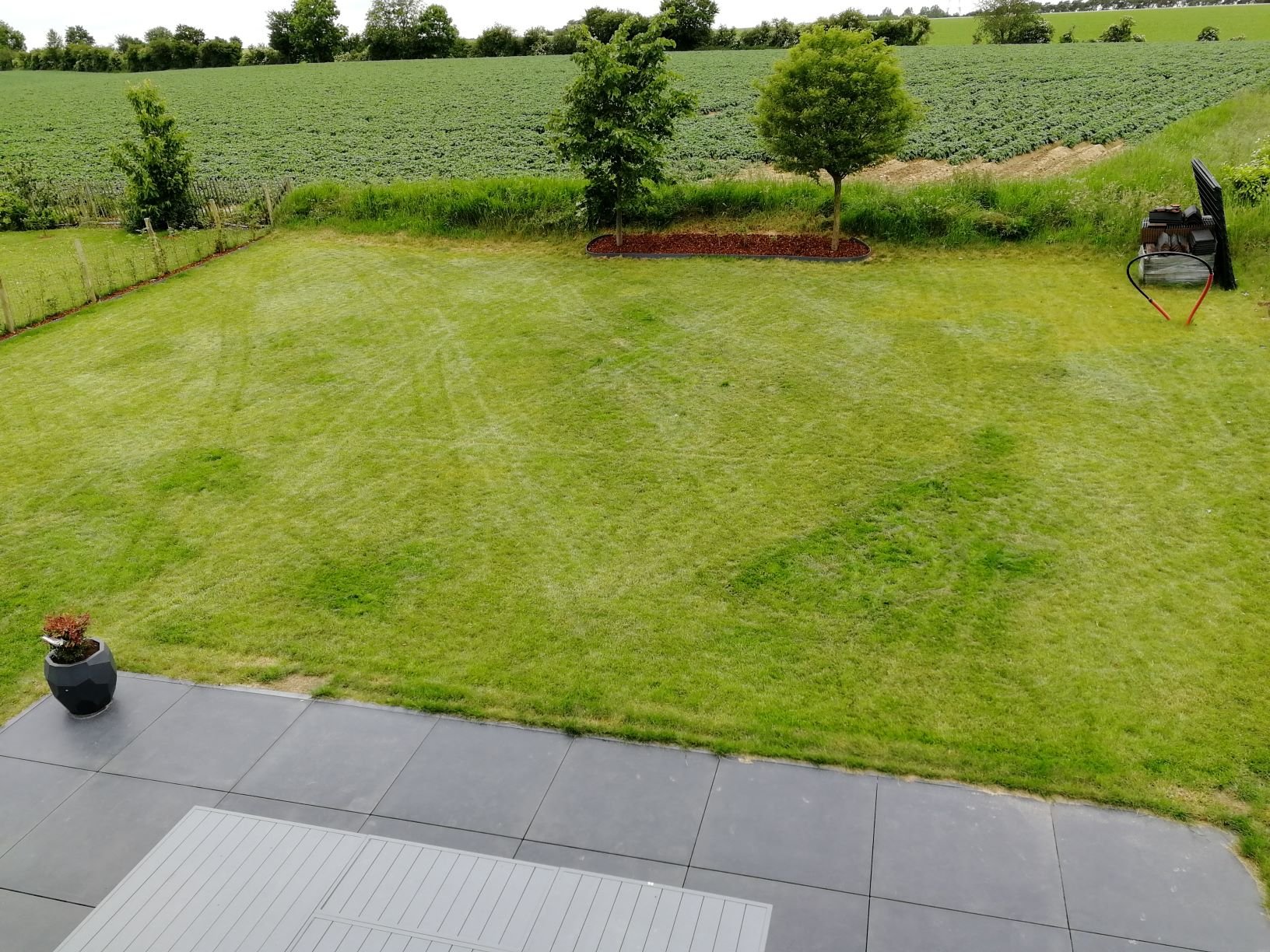

eljub Posté(e) le 9 juin 2019 Auteur Signaler Posté(e) le 9 juin 2019 ALors c'est preques bon partout, il reste quelques petites touffes Sinon, j'ai vérifié et les temps de tonte augmentent Il faut dire aussi que j'avais mis la tonte en spirale sur détection de l'herbe haute à "Très élevé", je viens de la redescendre à élevé Citer
SteveL Posté(e) le 9 juin 2019 Signaler Posté(e) le 9 juin 2019 On voit vachement la différence quand même. Citer
eljub Posté(e) le 9 juin 2019 Auteur Signaler Posté(e) le 9 juin 2019 Oui c’est sur. Et j’avais oublié de faire les présentations, mon mouton s’appelle Gilbert Citer
