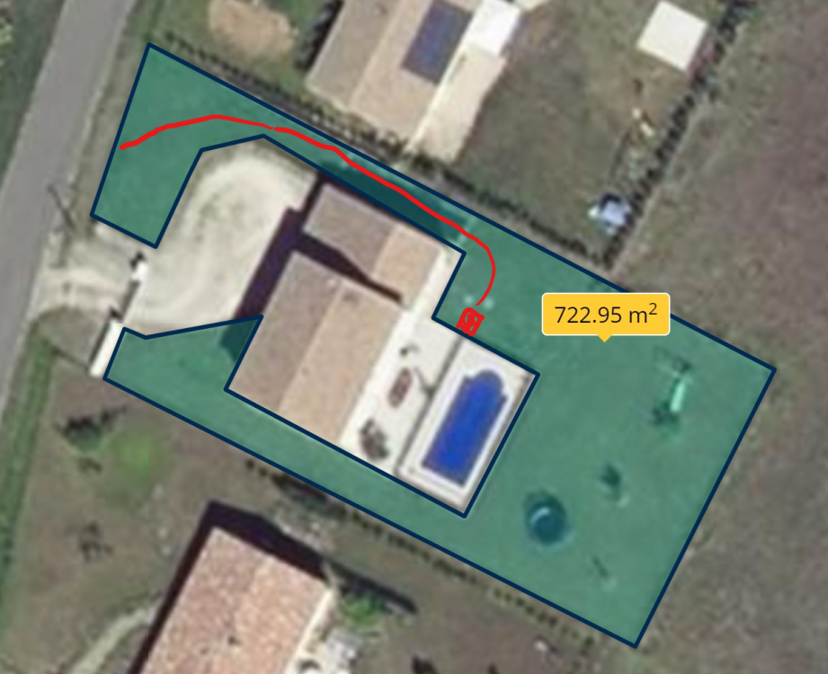

ymp16 Posté(e) le 2 mars 2021 Auteur Signaler Posté(e) le 2 mars 2021 Afin de mieux comprendre ma question, voici le schéma d'installation que j'envisage avec le guide : Citer
ymp16 Posté(e) le 2 mars 2021 Auteur Signaler Posté(e) le 2 mars 2021 Je précise que je n'est bien sur pas le choix sur la position de la station de recharge J'hésite donc entre ne pas mettre de guide ou mettre un guide mais d'un seul coté... Si vous avez des idées je prend ! Citer

ymp16 Posté(e) le 3 mars 2021 Auteur Signaler Posté(e) le 3 mars 2021 il y a 3 minutes, SteveL a dit : Bonjour, Le Gps sur un robot ne dispense pas d'avoir le câble périphérique et câble(s) guide(s), le contraire serait bien trop facile Le Gps sert uniquement pour le robot savoir quelles zones sont déjà faites et ne pas faire la zone 10 fois et oublier d'autres endroits, rien de plus. Bonne soirée Bonsoir et merci pour cette info. Dans mon cas, n'ayant qu'un seul guide, je vais devoir choisir un côté si je comprend bien ? Y a t'il un risque que le côté sans guide soit moins tondu ? Citer
SteveL Posté(e) le 3 mars 2021 Signaler Posté(e) le 3 mars 2021 En gros, le câble guide sert pour que le robot retrouve sa base facilement. Après, je pense que votre câble serait mieux de l'autre côté car la surface est plus grande mais il est clair que pour une configuration comme vous, le mieux est un modèle avec 2 câbles guides ou alors un modèle 1 câble guide mais placé ailleurs. Citer
ymp16 Posté(e) le 3 mars 2021 Auteur Signaler Posté(e) le 3 mars 2021 il y a 46 minutes, SteveL a dit : En gros, le câble guide sert pour que le robot retrouve sa base facilement. Après, je pense que votre câble serait mieux de l'autre côté car la surface est plus grande mais il est clair que pour une configuration comme vous, le mieux est un modèle avec 2 câbles guides ou alors un modèle 1 câble guide mais placé ailleurs. Il me semble avoir lu dans la doc que le robot se sert soit du guide soit du fil périphérique pour retrouver sa base... Je me trompes ? Citer
SteveL Posté(e) le 3 mars 2021 Signaler Posté(e) le 3 mars 2021 En effet, mais tout dépend de la complexité du terrain, un bête rectangle dégagé est plus facile pour un robot qu'un terrain comme vous par exemple d'où l'intérêt du ou des câbles guides. De plus, un robot tondra moins (en temps) si il doit faire par exemple 150 mètres donc le tour complet du terrain via le câble périphérique pour rentrer à sa base que si il fait 20 mètres vi le câble guide Citer
ymp16 Posté(e) le 3 mars 2021 Auteur Signaler Posté(e) le 3 mars 2021 il y a 43 minutes, SteveL a dit : En effet, mais tout dépend de la complexité du terrain, un bête rectangle dégagé est plus facile pour un robot qu'un terrain comme vous par exemple d'où l'intérêt du ou des câbles guides. De plus, un robot tondra moins (en temps) si il doit faire par exemple 150 mètres donc le tour complet du terrain via le câble périphérique pour rentrer à sa base que si il fait 20 mètres vi le câble guide C'est clair merci Étant donné que mon robot est déjà acheté, je vais devoir essayer avec le guide sur un des côté malheureusement et on verra bien ... Citer
