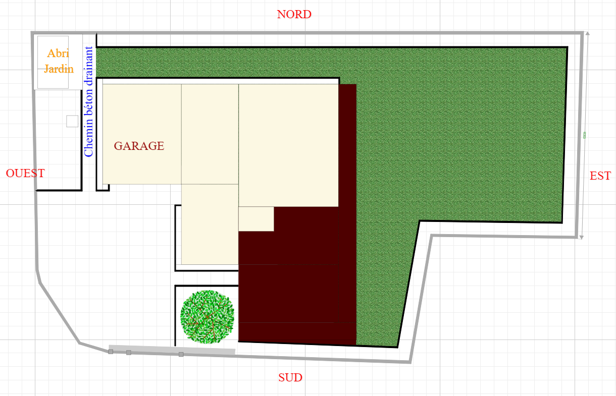

Bonjour, Je vais bientôt mettre du gazon en rouleau sur mon terrain et j'aurai quelques questions à vous poser concernant la pose du câble périphérique pour mon robot tondeuse (qui sera un de des 3 modèles - Automower Aspire R4, Automower 305 ou Automower 405X). J'ai environ 300m2 de terrain à engazonner (partie verte sur le schéma - https://tinyurl.com/ydomv6yy) et voici mes questions : 1 - j'ai des bordures qui dépassent le gazon d'environ 5cm de haut. A quelle distance placer le câble périphérique pour maximiser la tonte ? Certains ont-ils faut des tests en conditions réélles ? husqvarna préconise : -- 35 cm de tout obstacle de plus de 5 cm de haut -- 30 cm po de tout obstacle de 1 à 5 cm de haut -- Peut être qu'une distance inférieure passe sans toucher les bordures ? 2 - une fois le câble périphérique placé, est-il possible de régler la distance de coupe par rapport au câble périphérique via l'application mobile husqvarna ? 3 - j'ai des bordures qui arrivent à fleur du gazon (ou peut être 1-2cm en dessous du point haut du gazon), est-ce que je peux mettre le câble périphérique à 10cm de la bordure ? 4 - j'ai une terrasse qui dépassent le gazon d'environ 6-7cm de haut. A quelle distance placer le câble périphérique pour maximiser la tonte ? Certains ont-ils faut des tests en conditions réelles ? husqvarna préconise : -- 35 cm de tout obstacle de plus de 5 cm de haut 5 - j'ai des luminaires et turbines d'arrosage a fleur de sol / gazon, à combien de cm minimum placer le câble périphérique de ceux-ci pour ne pas être embêté ? 15cm ? 20cm ? Merci pour tous vos retours et aide, cela va grandement m'aider.
Bonjour, Je vais bientôt installer un robot tondeuse sur mon terrain et le choix du modèle se pose. J'ai environ 300m2 de terrain (partie verte sur le schéma - https://tinyurl.com/ydomv6yy) et j'hésite entre les versions suivantes. Qu'en pensez-vous ? 1.1 Automower Aspire™ R4 -- avantages : --- moins cher que les deux autres modèles --- maj logiciel FOTA --- Automower® Connect --- Intégration Smart Home, utile ? --- davantage adapté aux petites surfaces ? -- inconvénients : --- 3 roues (dont 2 roues motrices avant), est-ce moins bien ? --- pas de clavier numérique, utile ? --- hauteur de coupe max 45 mm (50mm pour les autres), est-ce moins bien ? --- Largeur de coupe 16 cm (22 pour les autres), je suppose que ça veut dire plus de passages pour la même surface de tonte. --- Réglage de la hauteur de coupe manuel --- pas de plateau de protection, c'est quoi exactement car il existe apparemment des abris pour robot ASPIRE R4 ? C'est bien le capot que l'on peut mettre pour protéger des intempéries ? --- pas d'interface utilisateur (écran monochrome), utile ? 1.2 Automower 305 -- avantages : --- 4 roues (dont 2 roues motrices arrière) ? -- inconvénients : --- surdimensionnée pour 300m2 ? --- pas de maj logiciel FOTA --- Automower® Connect@Home uniquement --- Réglage de la hauteur de coupe manuel 1.3 Automower 405X -- avantages : --- 4 roues (dont 2 roues motrices arrière) ? --- maj logiciel FOTA --- Automower® Connect --- suivi GPS & Zone GeoFence, utile ? --- Réglage de la hauteur de coupe électrique --- Intégration Smart Home, utile ? -- inconvénients : --- très cher (double du Aspire R4) --- surdimensionnée pour 300m2 ? Laquelle prendriez vous à ma place ? Merci pour tous vos retours et aide, cela va grandement m'aider.

@Chris50 merci de ton retour Ah oui, dans ce cas je verrais la base en bas, 2.7 metres c'est suffisant pour les 2 fils périphériques à l'arriere de la base. Attention au soleil durant les charges, il sera préférable de protéger la base. >>> Oui je vais prendre un capot protecteur pour la base Avec un seul fil guide il vaut mieux mettre la base dans le coin en bas de la zone. >>> Tu veux dire dans un des deux coins dans la zone du bas ? Car dans un des deux coins, je vais avoir une turbine d'arrosage automatique. Dans ce cas là, la base doit-elle être posée oblique ou droit contre ma bordure ? Et le câble guide, doit-il être au milieu du couloir bas ? Le fil guide (jaune) irait jusqu'au fond du couloir, afin d'y emmener le robot de temps en temps (c'est programmable). >>> Ok, je suppose que tu parles du long couloir de 20m au nord. Pour tondre le robot va certainement passer du temps dans le couloir en butant contre les fils périphériques, mais il reviendra facilement à sa base grâce au fil guide. >>> Ok Merci pour ton aide -

@Gautré@Chris50 Le couloir coté nord fait 2m30 de largeur. Est-ce suffisant ? Le problème de mettre le robot en bout de couloir est qu'il est en plein dans le passage chemin béton drainant / abri de jardin vers jardin gazonné. Du coup, ce n'est pas pratique pour passer à pied. Pensez-vous qu'il est possible de le mettre sur le coté comme sur le plan modifié ci-dessous ? https://tinyurl.com/ygpxhzca Car je crois qu'il faut plusieurs mètres devant pour la sortie mais également sur les cotés donc je ne sais pas si c'est viable. De même, va t-il "galérer" à sortir du long couloir "nord" avant d'arriver sur la grande surface ? N'est-il pas plus judicieux de le mettre coté sud (fleche bleu sur le plan) ou directement sur la grande surface (flèche orange sur le plan) ? Merci pour votre aide -

Bonjour Gautré, Voici le plan mis à jour répondant à tes questions - https://tinyurl.com/yj8k89cm La surface à tondre (en vert sur le plan) fait environ 290-300m2 Merci -

Bonjour, Dans le cadre de l'installation d'un robot tondeuse, j'aimerai avoir vos avis sur : 1 - ou placer la base 2 - par ou passer le câble guide pour le retour à la base Pour information, la partie gazon est en vert sur le plan ci-dessous et il y a un arrosage automatisé de cette zone. https://tinyurl.com/ydomv6yy Merci pour votre aide
