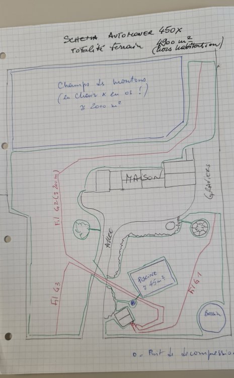

  3. Merci tous les deux, c'est exactement ce que j'ai fait hier soir. En fait en réalisant le plan pour vous montrer le soucis, la réponse m'est apparue. Il me reste les fils guide à poser et le mouton va pouvoir gambader! Il y aura surement quelques rectifications à faire mais ça devrait aller. Pour le fil guide le plus long (environ 150 mètre) je pensais mettre du fil HO7VU de 1.5 qui conduit mieux le signal semble t'il. Est ce nécessaire selon vous? En tout cas merci encore de vous être penchés sur mon soucis.
  4. Oui c'est ce que je me disais et en fait je pense que je vais plutôt faire deux boucles: une autour de la piscine séparée de celle qui entoure le puit de décompression. Comme ça le problème sera évité!! Mais c'est en y réflechissant pour mettre la question sur le forum que l'idée m'est venue
  5. Environ 3500 mètres carrés, j'ai fait appel à Google pour calculer en ares :). Mais le terrain est un peu complexe. Je vais dessiner un plan ce soir pour avoir des avis.
  6. J'ai vu que cette question avait déjà été posée mais sans réponse. Or sur ma future configuration je vais sans doute devoir faire passer deux fils guides (!) par dessus les deux fils parallèles d'un retour d'ilot vers la boucle de périphérie. Quelqu'un a t'il déjà eu cette configuration? Normalement les fils parallèles des retours d'ilot s'annulent, mais si un fil guide passe dessus, cela peut quand même poser des problème de signal. J'avoue que j'aimerais avoir un retour avant de me lancer.
