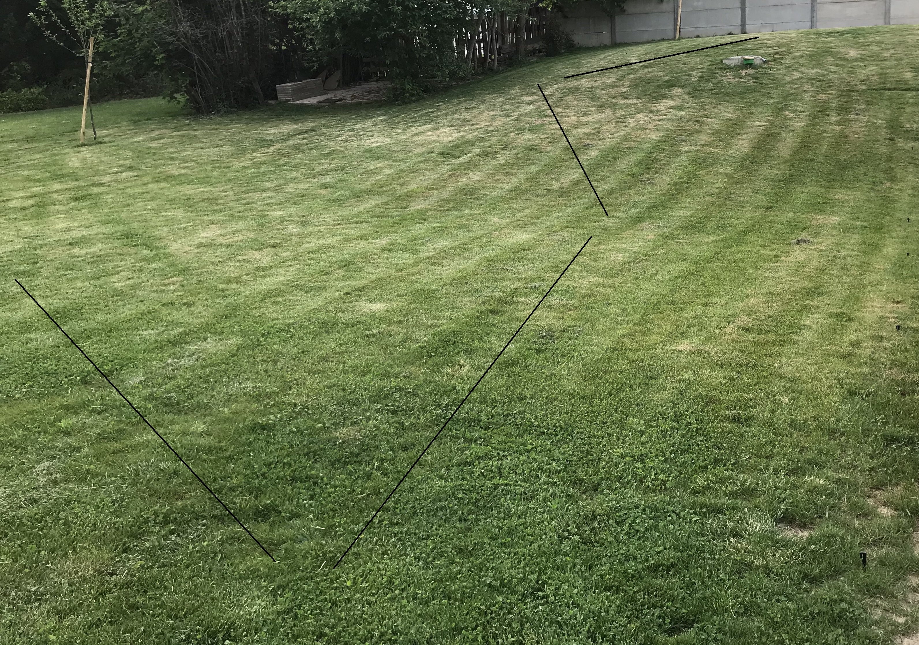

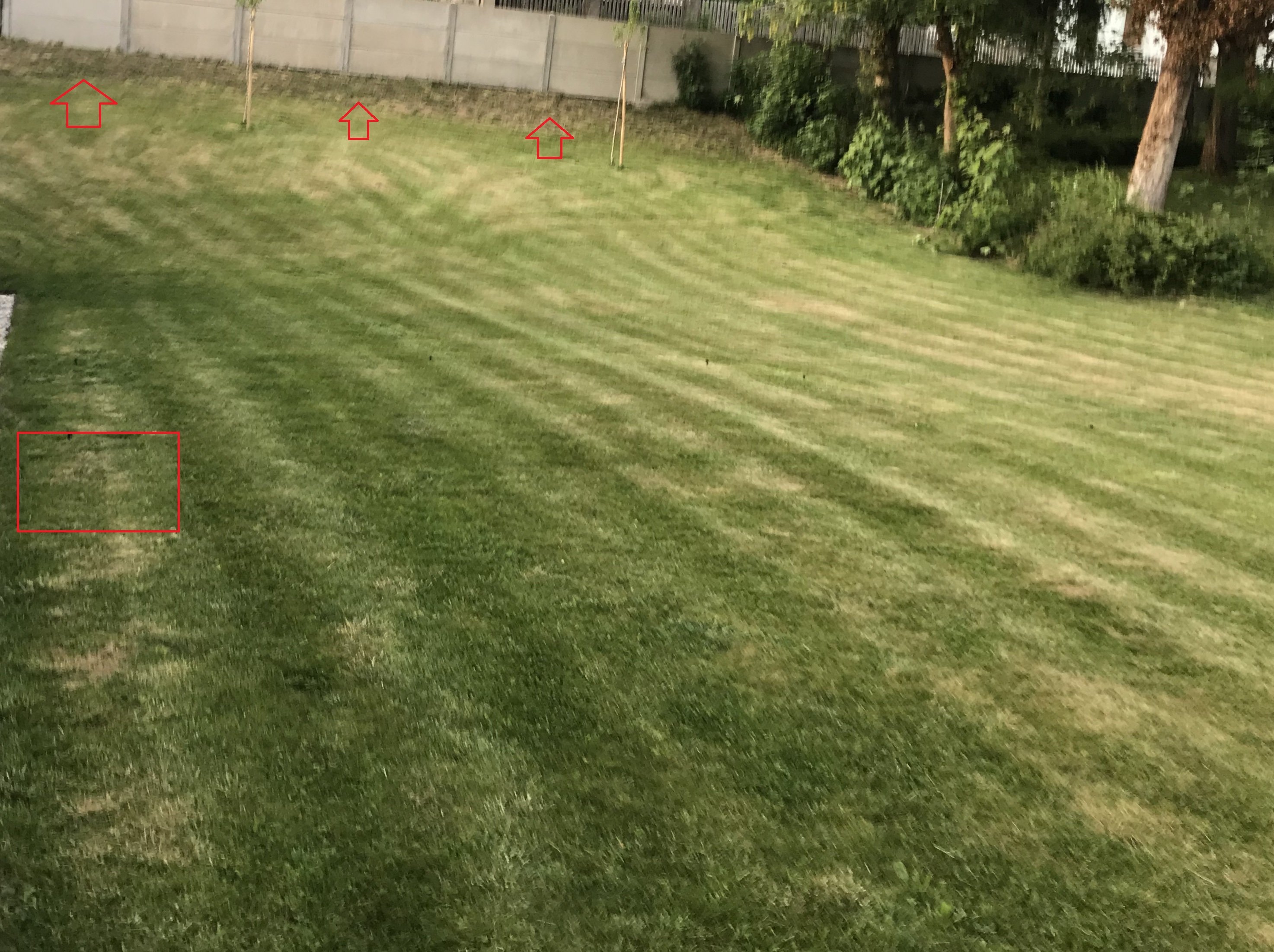

Bonjour à tous Propriétaire d'un 430X sur un terrain de 15-16 ares, je suis en train de réaliser l'installation des câbles périphériques et guide en surface avec cavaliers. Pour ce qui est du câble périphérique je me suis mis à 35cm partout (nombreuses petites bordures ou clôtures hautes, quitte à ajuster par la suite). Je n'ai pas iloté les fruitiers et j'ai juste iloté 2 regards betons et 1 arbre ayant un petit massif au pieds. Ma question est concernant le(s) cable(s) guide. Le revendeur m'a conseillé de n'en mettre qu'un comme sur l'option 1 de la photo. Il m'a dit que c'était suffisant et qu'il fallait éviter la pente pour que le robot ne doive pas la monter à chaque départ lointain (je pense choisir cette option mais en mettant le cable plus haut afin d'avoir une couverture plus large). Sur l'option 2 j'ai indiqué ce qu'un autre revendeur m'avait suggéré: amener le cable guide en haut des 2 pentes (ce qui voudrait dire effort de monter à chaque départ lointain quitte à devoir redescendre s'il veut faire la zone en bas!). Donc ma question est comment me conseillez vous de mettre le ou les câbles guide (ouvert à d'autres suggestions!). Enfin sur une des pentes la fin de pente me parait raide donc me conseillez vous de voir comment la tondeuse réagit et si elle monte et si jamais de descendre plus bas le cable?
