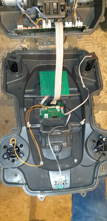

  7. Bonjour, J'ai remis en fonction ce week end mon AM330X, et ai eu quelques soucis dont j'aimerais avoir votre avis : Une des 2 batteries est vide, et ne recharge plus (les 2 batteries etant full charge à l'hivernage), et je n'avais plus de AM connect ni de GPS au redemarrage. j'ai procédé à un controle interne rapide, j'avais bizarrement un peu de condensation à l'interieur de la tondeuse : j'ai laissé secher au sec un nuit et ai relancé la tondeuse qui a fonctionné quelques heures correctement (AM connect et GPS ok) puis de nouveau plus de connect, plus de gps, batterie 2 tjs à 0. J''ai donc remis l'ancienne carte GPS, la tondeuse a fonctionné 1 h normalement, puis est retourné sur sa base et m'affiche "Tilt sensor problem" , je n'ai plus acces au menu, j'ai reouvert la bete, checké tous les cables , aimants etc ... rien n'y fait. Avant de l'emmener chez un revendeur husqvarna et faire 2 h de route, je cherche une piste ? Merci de m'avoir lu. Cordialement Ben
