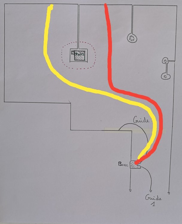

Bonjour, Quand la batterie est chargée, elle ne reste que 30 minutes en action avant de s'éteindre ? Quand vous placez le robot sur sa base et que celui-ci se rallume, la batterie indique combien de % de batterie ? Il faudrait quand le robot est chargé, faire un petit test simple, le mettre à proximité du câble guide à une dizaine de mètres et faire Park pour voir si il rentre correctement dans sa base. Après, un schéma de l'installation est toujours intéressant Il faudrait également vérifier le Voltage à la sortie du transformateur et également dans le connecteur (celui qui vient se mettre dans la base) Je suppose que la led est bien verte fixe ? Dites nous quoi. -

Bonjour, Comme déjà demandé et expliqué 1000 fois ici, sans information, que voulez vous que nous fassions ???? Schéma Age du robot Placé par un pro ou par vous-même et depuis quand Merci
Par contre, petite remarque, à quoi sert votre câble guide 2 ? Pour être efficace, il faudrait le placer jusqu'au câble périphérique entre le puis et l'arbre.
